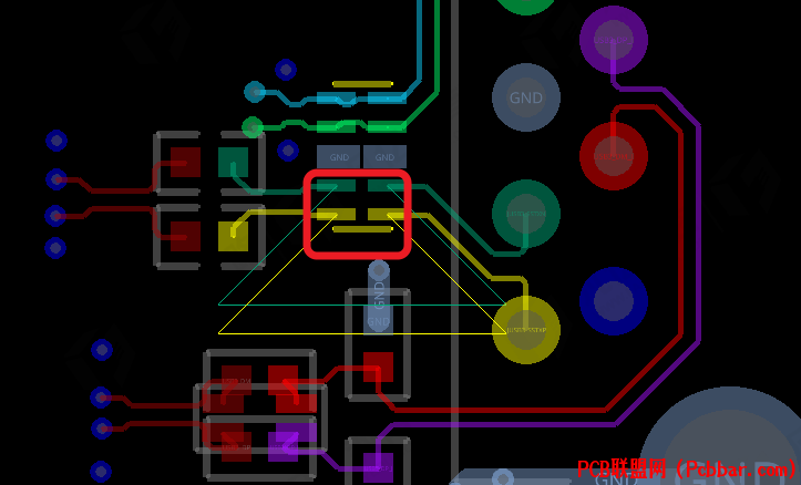

朱雨淇-USB host作业
USB3_0_TYPE_C.zip
309.85 KB, 下载次数: 1, 下载积分: 联盟币 -5
7615
3万
36992
最佳新人
发表于 2024-9-6 09:36:19 | 显示全部楼层
这些回流地过孔  都没有网络

发表于 2024-9-6 09:37:22 | 显示全部楼层
没有连接上

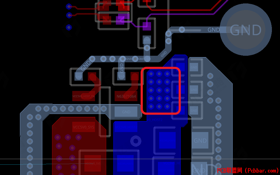

发表于 2024-9-6 09:38:20 | 显示全部楼层
usb3.0的电源大小就是1A左右,不用打这么多过孔,过孔的间距不要这么密集,会把地平面割裂

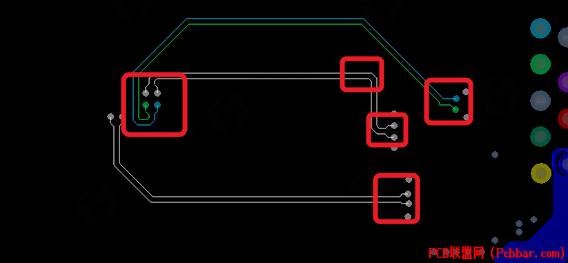

发表于 2024-9-6 09:39:43 | 显示全部楼层
差分可以稍微优化下,出线位置更紧凑,然后需要做PN对内等长
