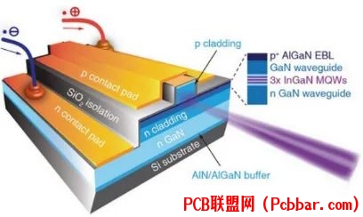

- c6 W& u  h0 G! U* m2 u8 g半导体激光器除了常用的波长、阈值电流、工作电流、发散角等基本工作参数之外,其高温性能与大电流注入时的输出性能也尤为重要。半导体激光器的本质是半导体材料,而其阈值电流随温度变化的敏感程受有源区中的载流子泄漏的程度有重要关系,所以抑制器件的电子的泄漏是提高半导体激光器性能的关键手段。

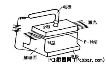

泄漏电流产生的原因:在半导体结构中,由N型限制层注入到有源区中的电子受到P型异质结势垒的限制,阻挡它向狆型限制层内扩散;同样,由P型限制层注入到有源区中的空穴受到N型异质结势垒的限制,阻挡它向N型限制层内扩散。
5 J7 J9 K6 z5 _( f- U3 m3 H0 d9 f$ G, P" ?# M2 w
但是,由于异质结界面的导带或价带不连续值决定了异质结界面的势垒高度。所以,必定有一部分能量高于该势垒的载流子而越过势垒进入限制层成为该区的少数载流子。这些载流子通过漂移或扩散方式向电极方向运动,并形成激光器的漏电流。而导致了通过的载流子数量与势垒区的薄厚、材料,以及所加反向电压的大小等因素共同决定。
