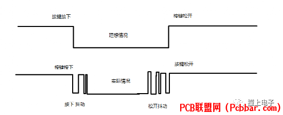

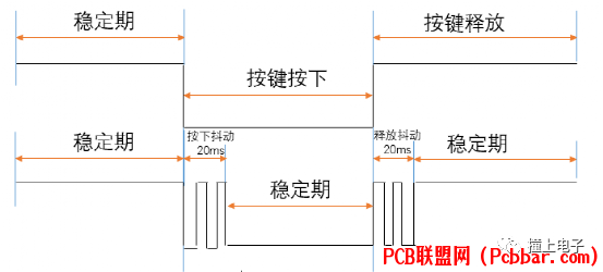

. @% R0 u7 z: k( m1 f8 U& I9 l按键的最基本的知识就是消抖,它分为软件消抖和硬件消抖。其中,软件消抖流程为:当检测到按键按下时,启动一个延时,持续一段时间(通常几毫秒);在延时结束后,再次读取按键状态;如果按键仍然处于按下状态,那么可以确定按键的状态为按下;否则,可以确定按键的状态为释放;软件消抖通过延时等待按键电平的稳定来避免误触发。如下图:

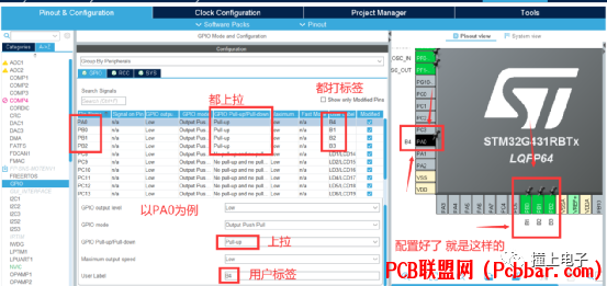

第三节 CubeMX配置  配置PB0,PB1,PB2,PA0为输入模式,并配置上拉和标签。【注意:配图有误,配图为输出模式,正常是输入模式】

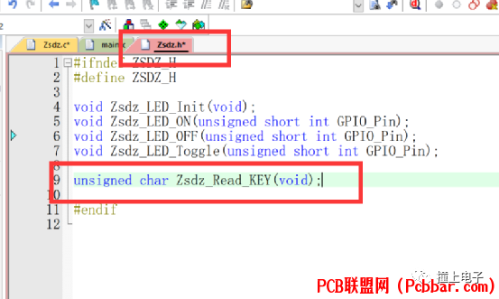

第四节 MDK代码
% |! G6 Q' }" s' v" ^1 d" U" I1 `
5 |9 ^: I: q/ S

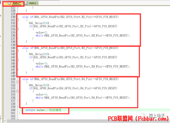

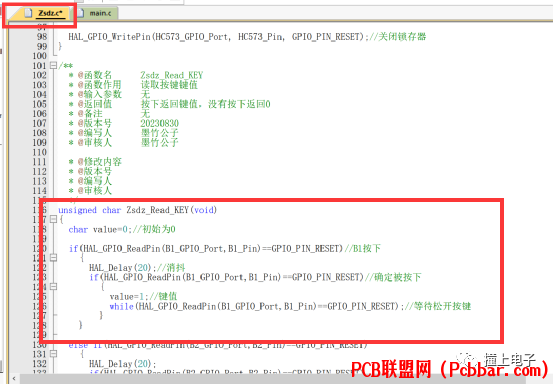

结合上图,可以看出需要20ms的消抖时间。所以MDK代码如下:  c: \. y' ~  W- p8 \
8 H1 M; T' T8 t: Z% y
# F, x. k& S7 n& O( E
1 X8 v* K8 u) u9 s
5 c" `9 p5 K: e
8 B- U& S+ z: r; p0 e
' f0 u- b( ^- H: n
: p" w8 p5 [9 M: _% g# \  C4 U7 h4 }; g3 ^+ Y$ l7 X

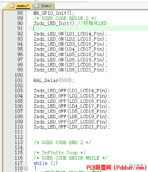

8 b  |1 l- L* S7 z) r5 [- r第五节 实验现象   注意:请用USB线连接电脑与开发板,注意是CN2口。# A4 w# @. b( B' F0 k( J. P
现象:LED闪烁一次,按下按键,对应的LED翻转一次。
