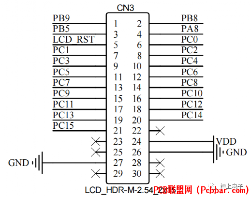

3 \( a- E% g3 j3 V# s第一节 硬件解读  蓝桥杯嵌入式的LCD并没有提供原理图,所以也没有什么可以讲解的,如果有需要,请联系我们微信公众号管理员,谢谢。微信搜索:撞上电子微信公众号即可。, O7 {6 J; B/ a- B

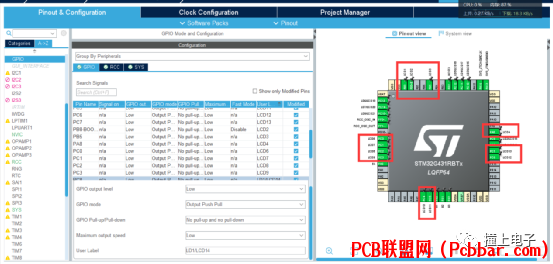

第二节 CubeMX配置 本教程在上一章教程上修改得到,望知晓。
2 x/ B5 N' I* x( N, {. L# e第一步:在配置LED的时候,我们配置了PC8~PC15共8个引脚,这8个引脚和LCD是共用了,所以我们无需配置,接下来,我们只需要配置PB9,PB8,PB5,PA8,PC0,PC1,PC2,PC3,PC4,PC5,PC6,PC7为输出模式即可,最后打上用户标签,具体如下:
* C$ M; f8 H+ G& }

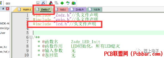

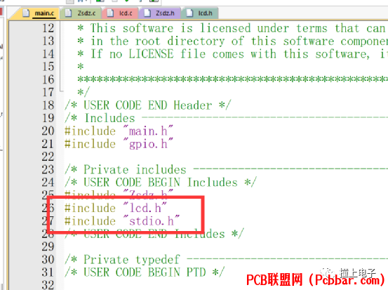

3 _7 \/ @8 x* r# v1 n2 Q9 ]: l第三节 MDK代码  第一步:如下图,找到比赛提供的以下3个文件,并添加到工程中,添加方法请参照LED章节。4 T0 ~8 y* Q) e3 k; I+ \
, {2 k% u, n- S' Y
: ~. `+ d3 P, u# s. T! O第二步:LED和LCD部分引脚是冲突了,所以官方的驱动需要修改一下,具体修改如下:: |" s- Z' l* z8 h- U" `
: `0 f& C, p) X
! o4 q3 |2 m8 C8 ]" v) w" P6 o; P* y
. b3 L) K% v. @  _/ x% _2 V5 X* h

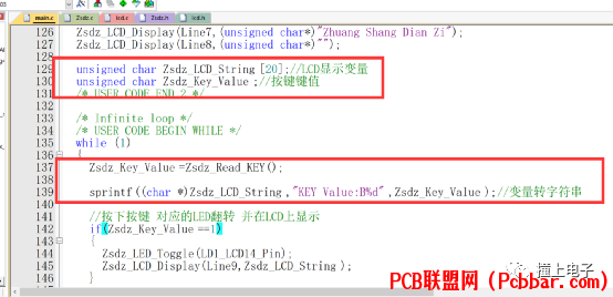

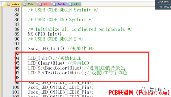

第三步:编写main函数,如下:) I, I. j1 F6 W' b. C; G7 U# [
6 N; a# q% A6 k( n% K3 n
( u1 c1 s2 m: G
& j* h2 @7 H& J( r0 z' }
+ |0 x7 A$ W0 l/ d
( n6 h, o+ L1 V
& |! g/ X' Y8 m2 j" I( d! c% v, {9 f
: Z+ u5 D8 K! V; B+ {. L- F$ V% I
+ K5 x7 ]4 z$ s( L
. _0 |2 O( L8 |第四节 实验现象   注意:请用USB线连接电脑与开发板,注意是CN2口。
4 U: ~  @5 i  y! u! K& r) i现象:LED闪烁一次,按下按键,对应的LED翻转一次并在LCD上显示。
