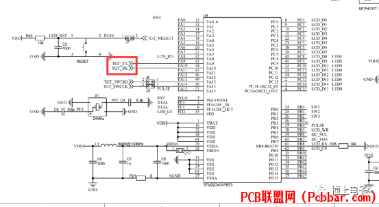

第一节 硬件解读 蓝桥杯嵌入式主板上面一共有2个USB口,下载程序和串口都是CN2口,大家千万不要搞错了。# Y1 C, N. E/ |
如下图,串口引脚是PA9和PA10。! M2 h2 a( l* X

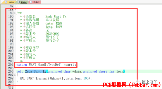

第三节 MDK代码  第一步:编写串口发送函数,如下图:
  Y. m3 J) ]" J         ; \5 c  \/ M7 A
1 |' _' x- x% ~* p* l

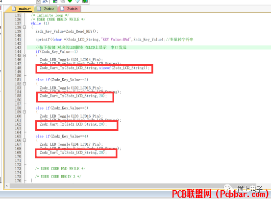

3 k8 E# C1 {& @/ R第二步:编写主函数,如下图:
. ~( d- v4 r1 g* j
4 u( |3 k. U1 P0 j! n1 ?0 [第五步:配置好下载器之后,编译代码,下载即可。  v2 c& Y# w, B7 ]# e: O, B) n; V

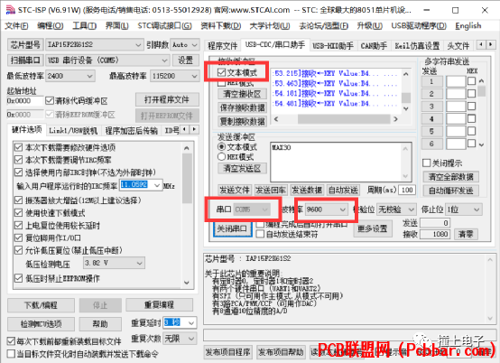

第六步:打开STC软件,如下图配置:选择串口助手;接收缓存区选择文本模式,波特率选择9600;串口号请扫描,选择正确的串口号,不一定是COM5;最后打开串口。$ h  Z1 A; H9 {
+ T: g" A3 I/ q) t1 y* ^第七步:按下按键,串口接收数据。7 {8 g0 ]7 E( B! G) A

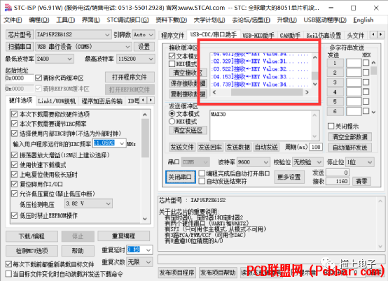

第四节 实验现象   注意:请用USB线连接电脑与开发板,注意是CN2口。
3 Q2 w, v/ F. ~" B( e, W4 L# B现象:LED闪烁一次,按下按键,对应的LED翻转一次,LCD显示键值并以9600波特率的串口发送出去。9 o' [+ d5 x* n; W! d: g- @
