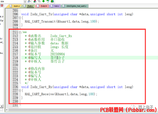

3 S5 e# a6 u; c+ j, k$ Q上一章介绍的是串口的发送,本章介绍串口接收,其中CubeMX的配置不在重复,上一章已经介绍完。
- `* H3 V; }+ [$ @( z+ P: C) U; {本章重点给出MDK的代码。- Z9 F) @1 J3 `9 P% V
第一节 MDK配置 第一步:串口的封装函数:

第二步:main函数,如下:4 t1 I+ Q( R4 E" s
0 H- P  i6 n2 C! _第二节 实验现象   注意:请用USB线连接电脑与开发板,注意是CN2口。! {1 }& y9 y8 ?* E6 v# ]
现象:
6 h2 v9 C& F0 P; W1 p& I1,上电8个LED闪烁一次,然后熄灭;- {% v3 N  k5 r6 v- N, G
2,按下按键,对应的LED翻转一次;4 h/ ]9 v7 b0 V/ B5 J4 [
3,LCD显示“LCD Test”,“Zhuang Shang Dian zi”等字符串,并显示按键键值;$ V' V. L" S* j7 t# C. k
4,串口以9600波特率发送键值;
5 ~7 J5 o+ k* c( k0 d5,当串口以9600波特率接收到最新的一位数据是偶数,LD8熄灭,反之常亮。+ N% t4 R! o' ^# M8 ]
来源:撞上电子微信公众号+ Z2 w$ ~. q6 T( {! R; q
