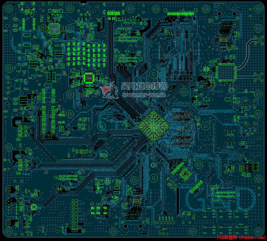

RK3568和RK3566 的相关参考设计,包括数据手册、硬件参考手册、原理图和pcb设计源文件老wu已经分享到了博客的网盘。
有需要的同学请访问老wu的博客网站获取:
https://www.mr-wu.cn/rk3566-rk3568-soc-development-resources/
