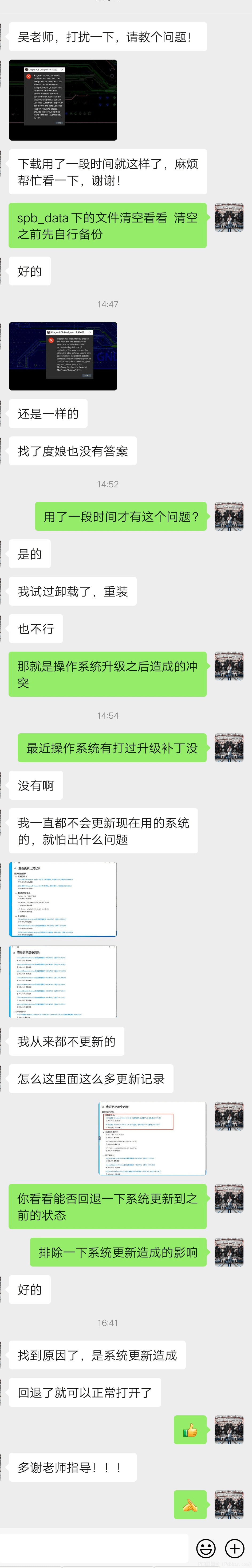

刚好今天又有一位小伙伴向老wu反馈Allegro 17.4启动异常的问题,他遇到的情况与老wu遇到的类似,他的Allegro 17.4之前一直运行正常,直到这几天才出现了Allegro启动异常的情况,并且也是重装Cadence SPB软件也没法解决,根据系统还原回更早之前的版本后问题得到解决的经验,我让他将最近更新的Windows补丁卸载掉,回退到更早期的系统版本,问题也得到了解决。
初步判断这是一个共性问题,如果近期你的Windows 10进行了版本更新而造成了Cadence SPB 17.4 或者pads、HyperLynx等软件的运行异常,可以先查看近期的系统更新历史记录,然后尝试将最近安装的系统更新卸载掉,恢复到更早期的系统版本看看问题能否得到解决。

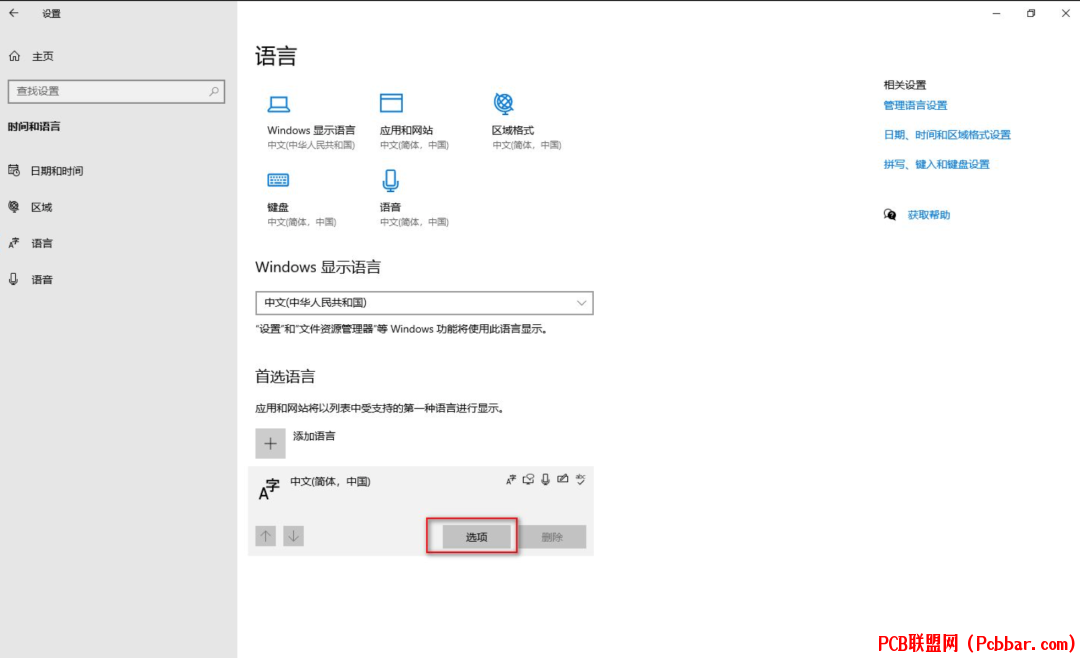

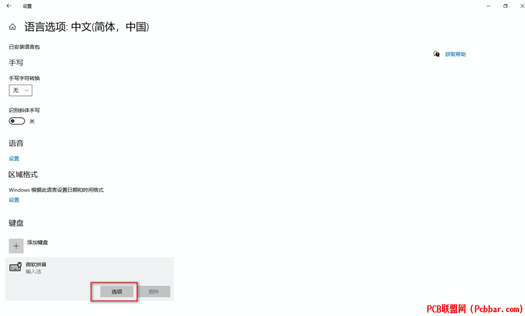

还有一个比较常见的问题是Cadence Allegro以及Pads莫名的卡顿问题,这也是跟Windows 10的系统更新有关,Windows 10升级到2004之后的版本,系统自带的微软输入法有兼容性问题。
解决方法可以参考下边图示进行相关的设置

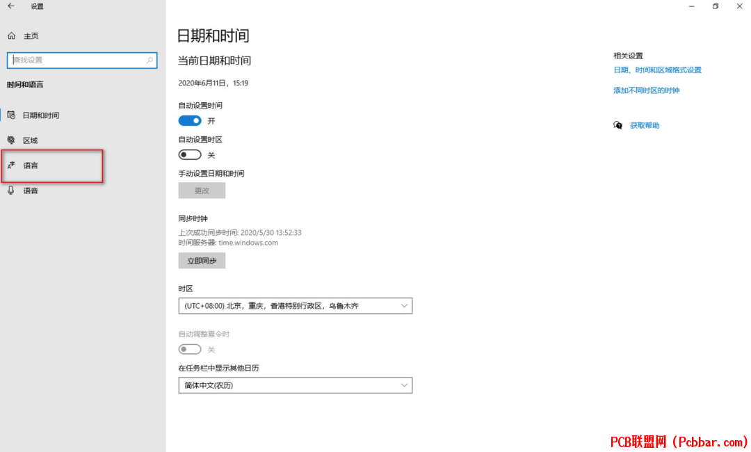

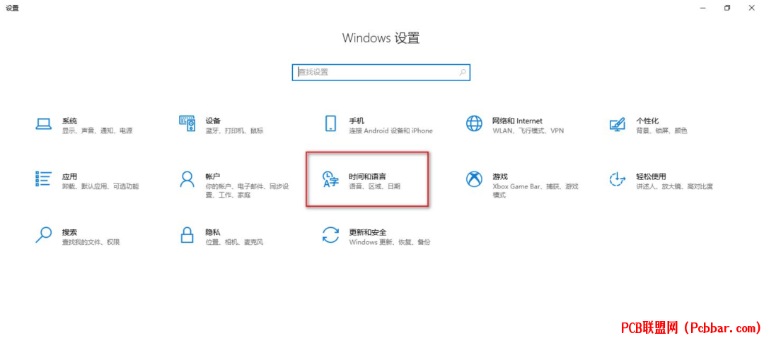

  • 从开始菜单打开设置,选择“时间和语言”
  • 选择“语言”
  • 在首选语言“中文”点击鼠标,找到“选项”

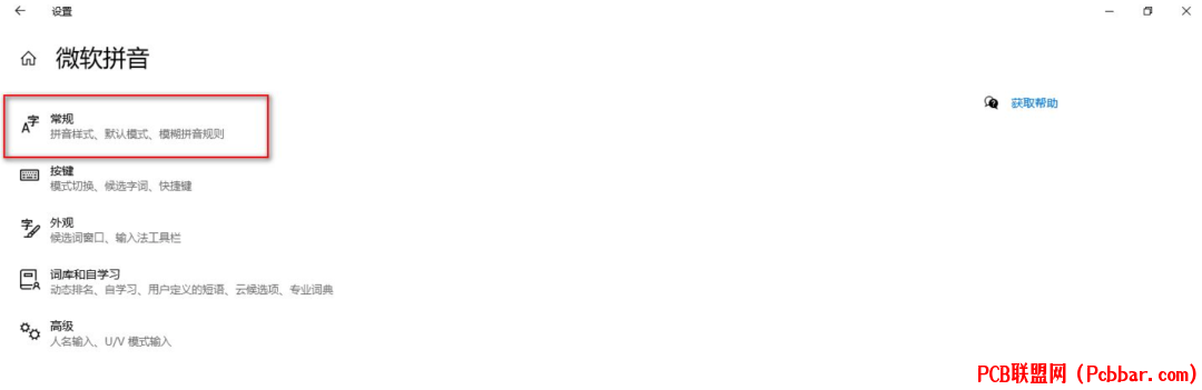

  • 找到“键盘”-“微软拼音”-“选项”
  • 点“常规”进去进行设置

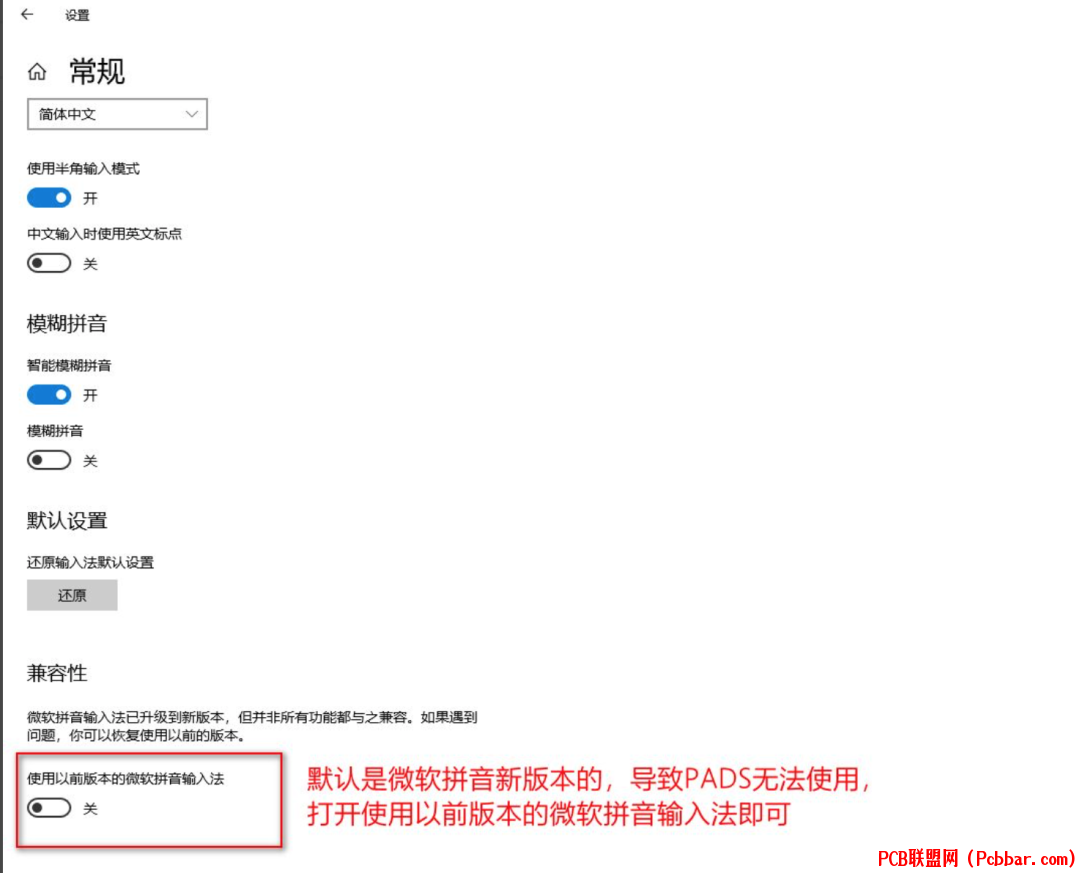

  • 找到“兼容性”,打开“使用以前版本的“”
    经过许多小伙伴的验证,将”微软拼音输入法“调整为“使用以前版本的微软拼音输入法”可以解决莫名的操作卡顿问题,大家可以试试看,祝好运
