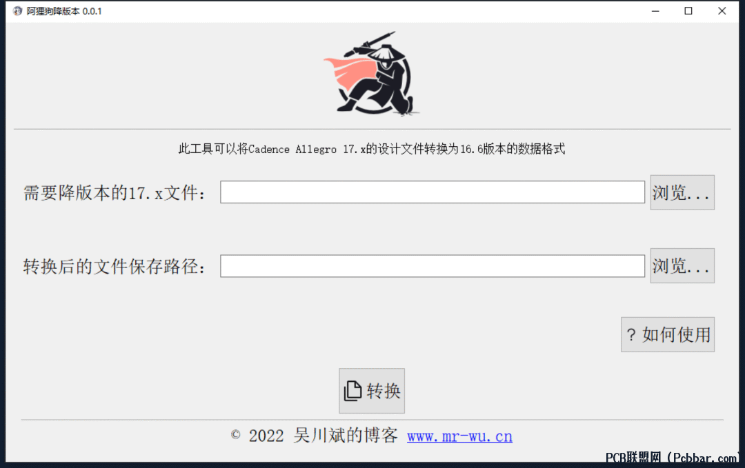

软件使用比较简单,在「第一个路径输入栏」浏览指向17.x的设计文件,也就是需要降版本的17.4或者17.2的文件,然后在「第二个路径输入栏」里浏览指向转换后的文件保存路径,然后点击「转换」按钮即可。
ps:有两个常见的转换失败点需要强调一下
如果您要降版本的设计文件是allegro 17.4设计的,而您电脑里安装的是allegro 17.2,则会转换失败,allegro 17.4 可以降17.4也可以降17.2,而allegro 17.2不能降更高版本的设计文件,所以,在电脑里安装allegro 17.4会更好一些,而阿狸狗降版本工具也会自动识别并调用电脑里所安装的最高版本的allegro进行转换,所以,电脑里同时安装allegro 17.4 和 17.2 不存在冲突。
如果设计文件里有多个不同的叠层设计,也即多板设计,例如allegro自带的「Cadence_Demo.brd」,则会转换失败
[/ol]具体的转换详情,可以查看输入文件夹下的log子文件夹内的log文件。

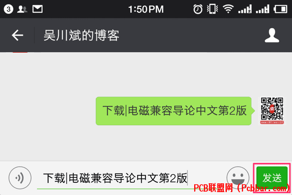

如何下载Allegro 17.x 降版本到 16.6 转换工具
在公众号里给老吴发消息:
下载|阿狸狗降版本
或者
下载|6275
建议复制粘贴过去不会码错字哟,O(∩_∩)O~ 后台会自动回复您对应的资源下载链接
