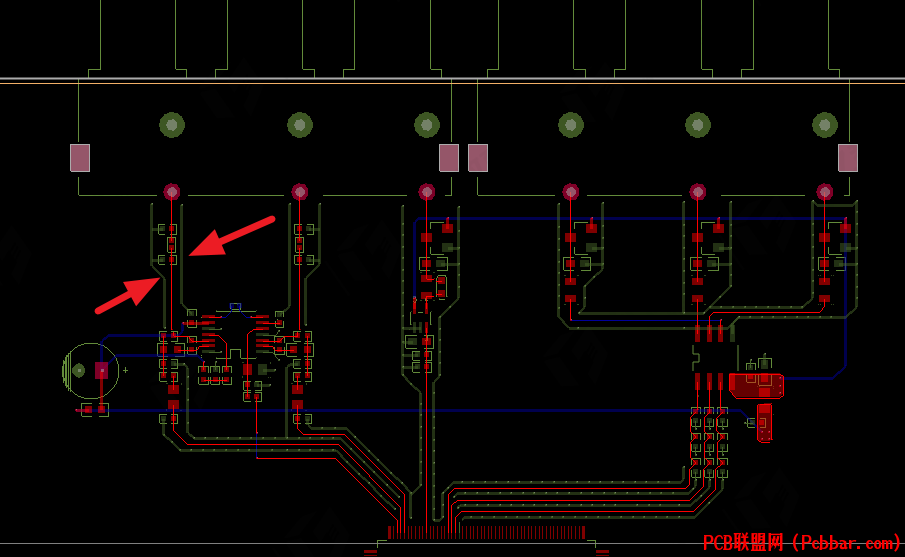

吴涛 ALMK14 allegro RCA模块 PCB 作业
RCA.brd

发表于 2024-9-3 17:00:52 | 显示全部楼层
包地的地线上需要打过孔,不要遗漏

发表于 2024-9-3 17:01:15 | 显示全部楼层
其他没啥问题
