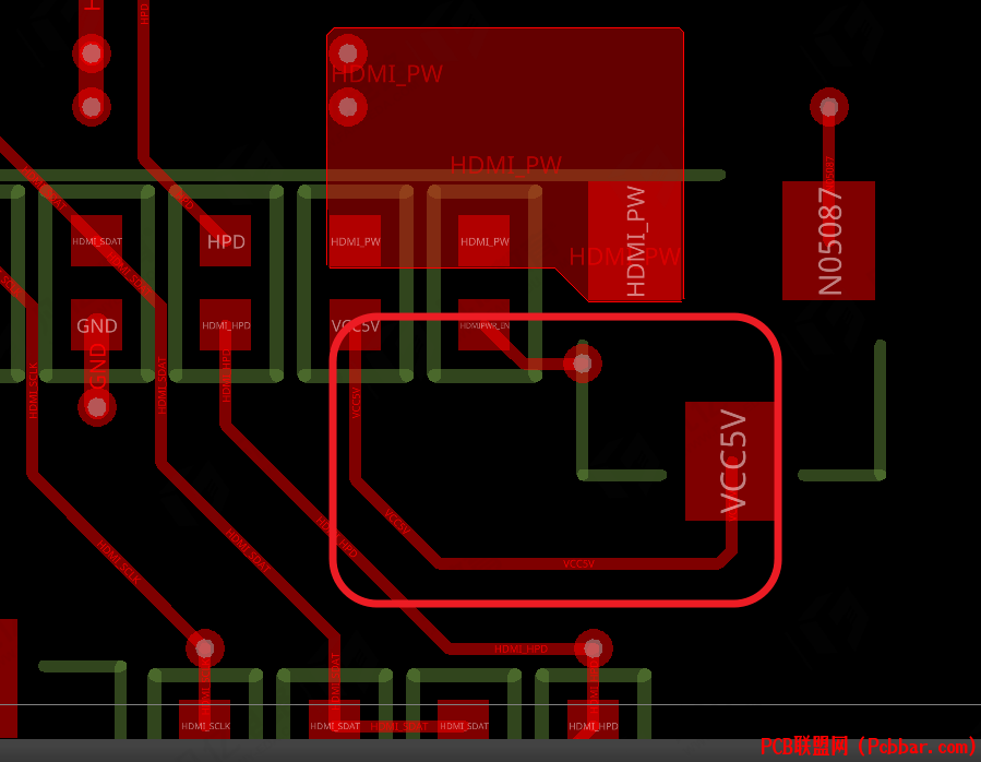

吴涛 ALMK06 allegro HDMI PCB 作业

发表于 2024-9-3 17:05:39 | 显示全部楼层
电源输入太细  需要加粗处理

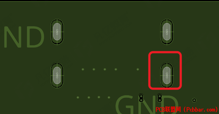

最佳新人
发表于 2024-9-3 17:06:30 | 显示全部楼层
插件孔十字连接的线需要加粗
