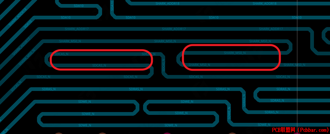

吴涛 ALMK21 allegro SDRAMX2 PCB 作业

等长这个间距太近了幅度太高了  一般建议做3倍线宽  高度尽量不要超过100
