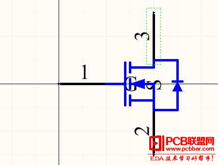

问题如下:一个原理图封装库,对应两种类型的封装!   不同的封装,对应的引脚不同,或许你会说改改引脚不就行了,可那样修改一个标准的封装库引脚,会导致后期更多的麻烦,毕竟用这种引脚的芯片也不知这一个,如下图这是原理图库的:

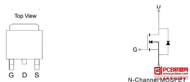

下图则是我要使用的PCB封装库(TO-252-2封装):
原理图库 我已经添加了这个封装,并且修改了pin map  通过如下图,我在原理图库上点击2 ,对应的封装3会高亮,说明pin map对应正确啊 !
可是,我绘制原理图,导入更新到PCB后,就没有效果了,变为原理图的 1对应PCB的1  ;原理图的 2对应PCB的2  原理图的 3对应PCB的3
请教各位老师给予帮助解答,不胜感激!

一个元件类型是可以都应多种封装的 只要脚位序号和原理管教序号来对得上 但是同一个元件封装不能表示多种元件类型 这个是唯一的
