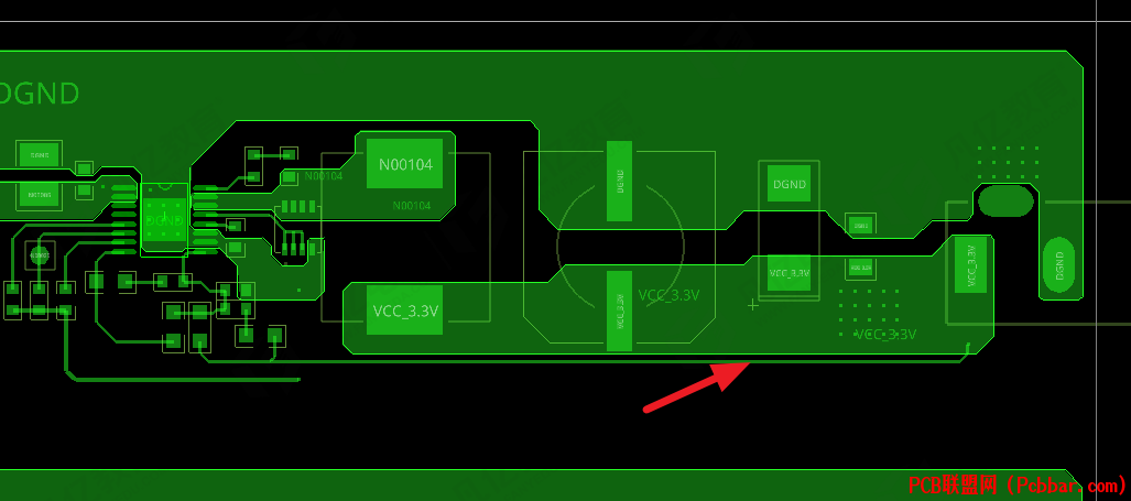

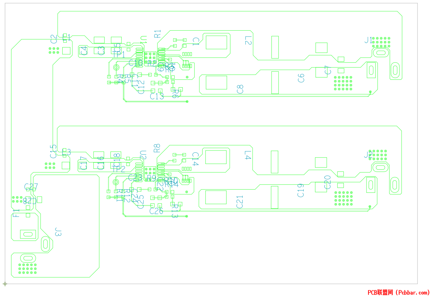

具体操作心得(?)在压缩包文件内,一句话概括还需要继续学习。
布局如下图所示,规则管理器设置,可能还有些问题,丝印还没有调整。
请老师、同学多多指点

发表于 2024-9-2 09:43:32 | 显示全部楼层
反馈信号不要沿着电感走线,打孔走底层
回复 支持 1 反对 0

发表于 2024-9-2 11:16:05 | 显示全部楼层
cesc 发表于 2024-9-2 09:43
反馈信号不要沿着电感走线,打孔走底层
好的,这为了避免干扰吗?
6
61
538
538
发表于 2024-9-2 13:14:24 | 显示全部楼层
已修改
