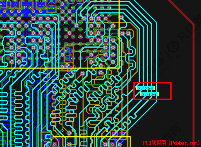

通过本次课程的学习对2片DDR3的T点设计的布局,扇孔,数据线采用点对点创建CLASS布线等长,T点采用创建xSignal进行等长

发表于 2024-9-4 15:15:01 | 显示全部楼层
长尖细铜皮挖空处理一下
走线注意保持3w间距规则
