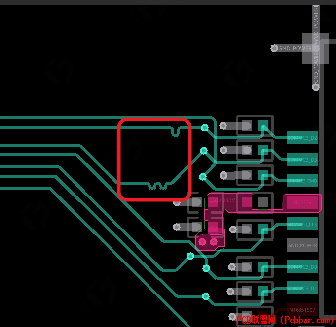

朱雨淇-TF作业
TF.brd
1.25 MB, 下载次数: 2, 下载积分: 联盟币 -5
7615
3万
36992
最佳新人
发表于 2024-9-2 09:45:55 | 显示全部楼层
等长的gap间距太小了,设置到线宽的3倍

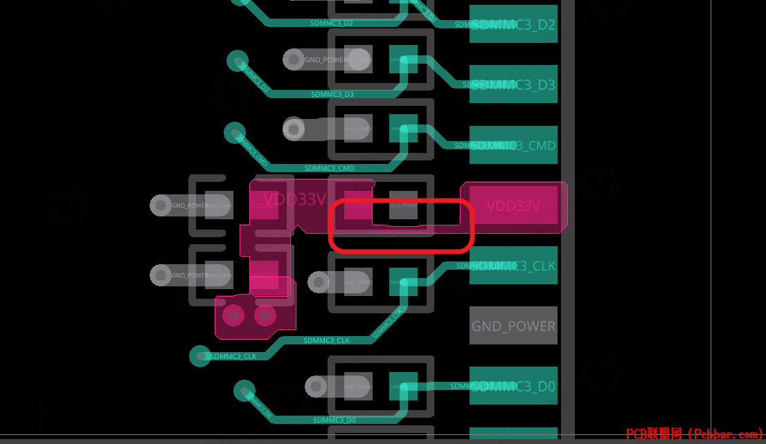

发表于 2024-9-2 09:46:34 | 显示全部楼层
就这么点,是不是太小了一点
7615
3万
36992
最佳新人
发表于 2024-9-2 09:47:08 | 显示全部楼层
地过孔要打出来
