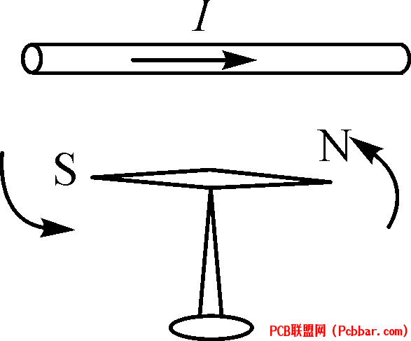

电与磁的首次发现:丹麦物理学家奥斯特在一次讲课的过程中,偶然的把一根导线放在一个指南针的上方,通电后,磁针转动了,这个场景是奥斯特期待已久的。经过大量的研究后,奥斯特宣布发现了电流的磁效应,首次揭幕了电与磁之间的关系。

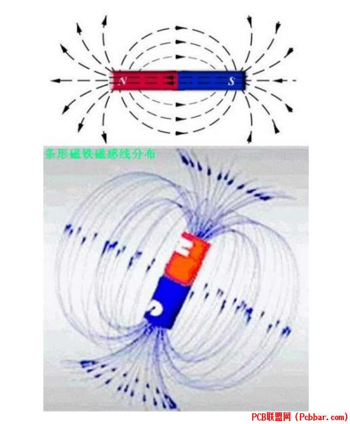

二、描述磁场的方法:磁感线

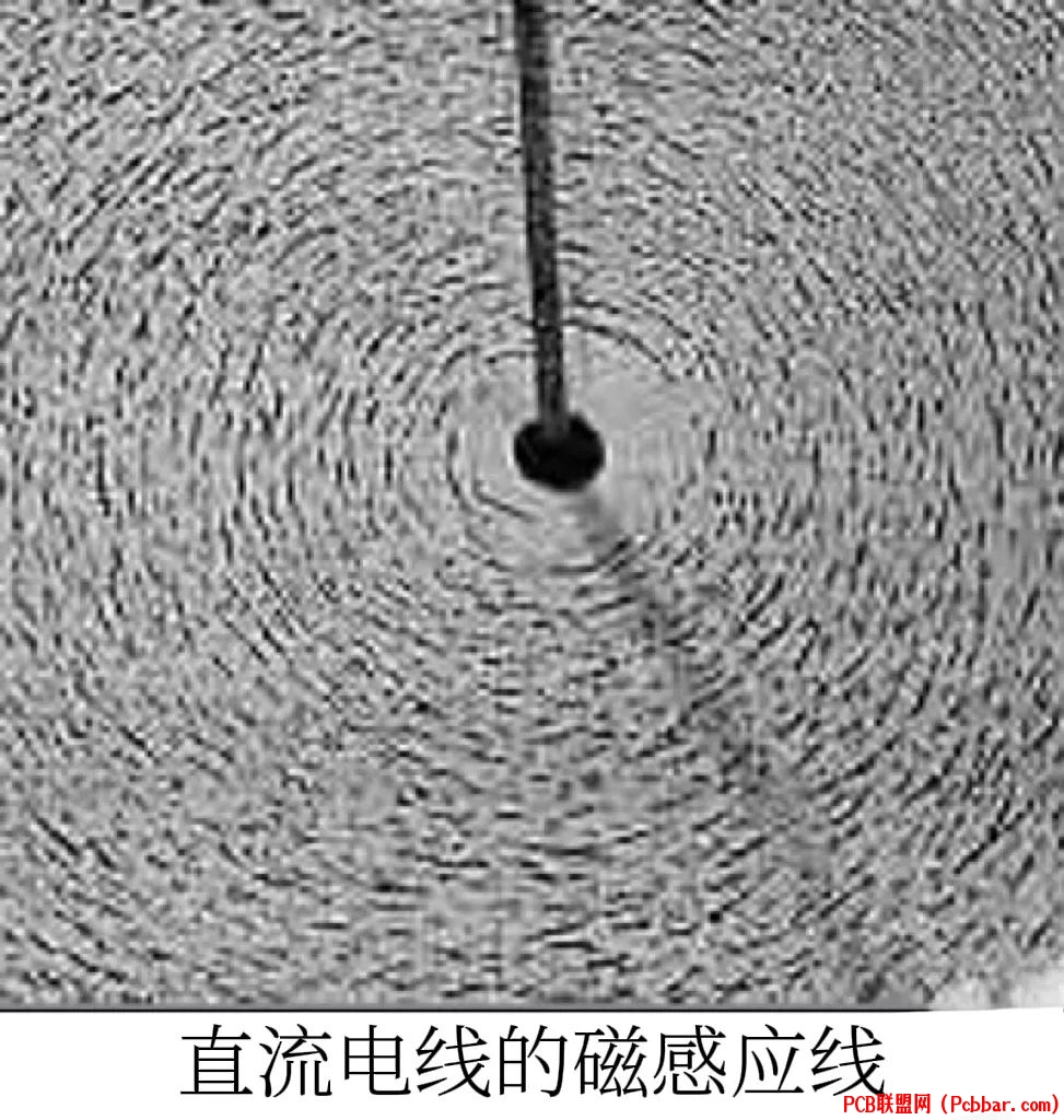

给一根导线通上电流,在这根导线周围均匀的撒上一些碎铁屑,这些铁屑在磁场里磁化为一个个小磁针,我们敲击周围,铁屑就会规则的排列起来。
我们沿着铁屑画出一些曲线,这样的曲线就叫做磁感线。
磁感线是用来形象的描述磁场的方向和磁场的分布的。
通过下图条形磁体的磁场分布方式,在物理学中规定:这个条形磁体N极所指向的方向规定为磁场的方向。
磁场的方向是由N极指向S极的。

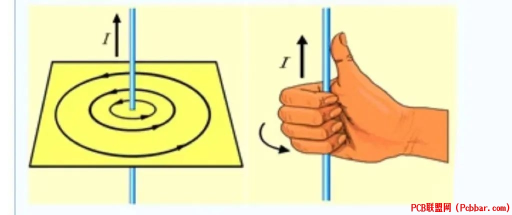

三、安培定则:右手螺旋定则
通电直导线中利用安培定则判断磁场方向(磁感线方向):用右手握住导线,让伸直的大拇指所指向的方向和电流方向一致,弯曲的四指所指向的方向就是磁感线环绕的方向。

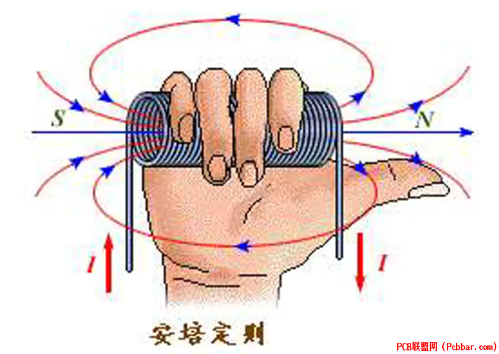

通电螺线管中利用安培定则判断磁场方向(磁感线方向):通电螺线管可以看做是许多匝环形电流串联而成的。让右手弯曲的四指和环形电流的方向一致,伸直的大拇指所指向的方向就是环形导线轴线上磁场的方向。大拇指所指向的方向就是N极。

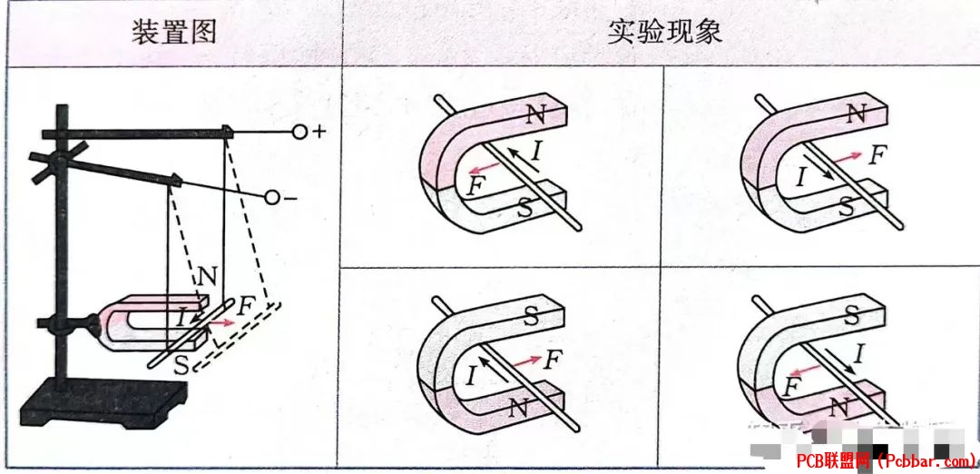

科学家们做的实验1:通电导线与磁场方向垂直时,导线受力的大小既与导线的长度L成正比,又与导线中的电流I成正比,用公式表示:
F=ILB

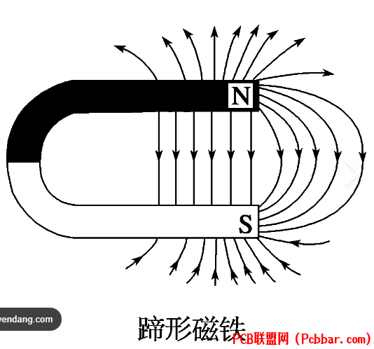

蹄型磁铁的磁场分布:把蹄形磁铁内部磁场看成是磁场大小相等方向相同的磁场,也就是匀强磁场。
在这个公式中,B与导线的长度和电流都没有关系。然后通过这样的实验现象继续分析
当我们把I和L设为固定值,然后改变这个蹄形磁铁的材质(间接的改变了磁场的大小(强弱),磁场方向不变),作上述相同的实验,此时发现导线受到力是不一样的。
F=ILB
所以通过上述的分析:B就是我们要寻找的表征磁场强弱的物理量-磁感应强度。
B = F/IL
磁感应强度B的单位是由F、I、和L单位决定。在国际单位制中,磁感应强度的单位是特斯拉(tesla),简称特,单位是T,
1T = 1N/(A*m)

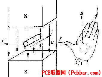

六、安培力的方向
趣味概念:安培在研究电磁场与电流的相互作用方面做出了伟大的贡献,为了纪念这位杰出的科学家,人们把通电导线在磁场中受到的力称为安培力。把电流的单位定为安培,A。
科学家们做了大量实验表明:通电导线在磁场中受到的方向与电流方向、磁感应强度的方向都垂直。
那么我们可以用左手定则进行安培力的方向判定:伸开左手,拇指与其余四个手指垂直,并且都与手掌在同一个平面内,让磁感线从掌心垂直进入,并使四指指向电流方向,这时拇指所指向的方向就是通电导线在磁场中所受安培力的方向。
通过左手定则,我们手里分析得到一个结论:当磁感应强度方向与通电导线平行的时候,通电导线的受力F=0。
安培力的计算公式(磁场方向与导体电流方向垂直):
F=ILB

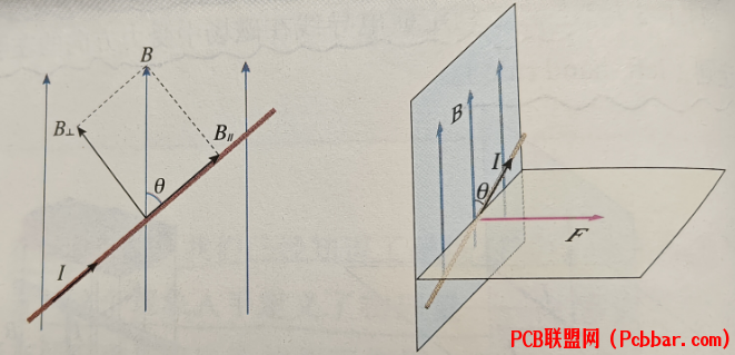

磁感应强度B的方向与电流方向成θ角。根据矢量运算法则,B可以分解为与电流方向垂直的分量B⊥和与电流方向平行的方向B∥:
其中B∥与导线是没有作用力,导线受到的安培力F只是B⊥产生的,由此得到:
F=ILBsinθ
从公式反推导:θ角是导体电流方向与磁感应强度方向的夹角,如果两者之间是平行的,那么这个θ角度是0°或者180°,sin0°=0,sin180°=0,所以安培力F也就是为0。

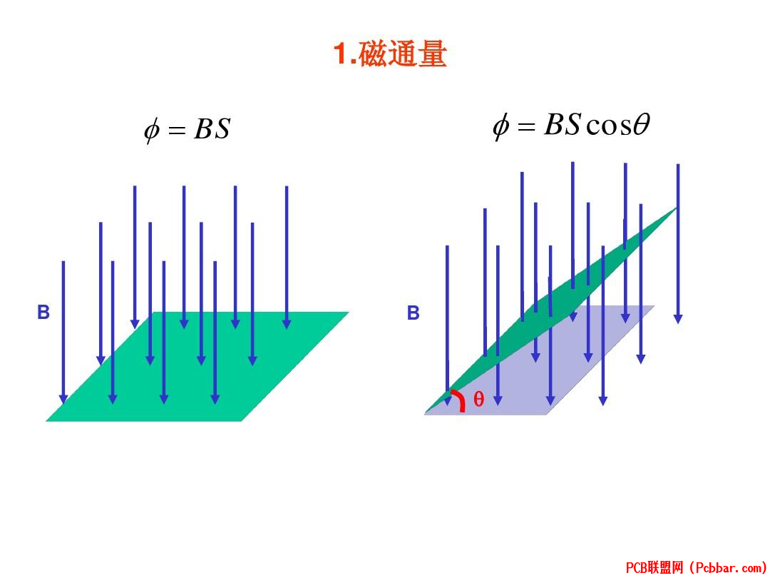

假设在磁感应强度为B的匀强磁场中,有一个与磁场方向垂直的平面,面积为S,则我们把B与S的乘积叫做穿过这个面积的磁通量,简称磁通。用字母φ表示磁通量。
φ = BS
如果磁感应强度B与平面不垂直,那我们用这个这个面在垂直于磁感应强度B的方向的投影面积于B的乘积表示磁通量。
φ = BScosθ
在国际单位制中,磁通量的单位是韦伯(weber),简称韦,符号是Wb
1wb - 1T*m2
φ = BS得出B=φ/S,表示磁感应强度的大小等于穿过垂直磁场方向的单位面积的磁通量。
