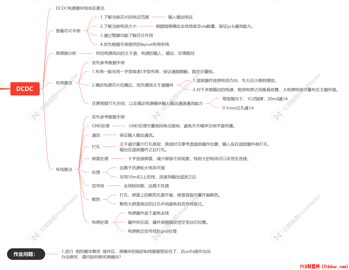

DCDC模块学**结及作业
李芳-DCDC模块PCB设计作业.zip

发表于 2024-9-2 10:02:04 | 显示全部楼层
这个位置太窄了,也不需要打孔
7615
3万
36992
最佳新人
发表于 2024-9-2 10:02:44 | 显示全部楼层
输出的过孔打在最后一个电容的后面
7615
3万
36992
最佳新人
发表于 2024-9-2 10:02:54 | 显示全部楼层
输出的过孔打在最后一个电容的后面
7615
3万
36992
最佳新人
发表于 2024-9-2 10:05:55 | 显示全部楼层
这个已经在表层连上了,不用打过孔了
7615
3万
36992
最佳新人
发表于 2024-9-2 10:06:24 | 显示全部楼层
十字连接需要加粗一点
