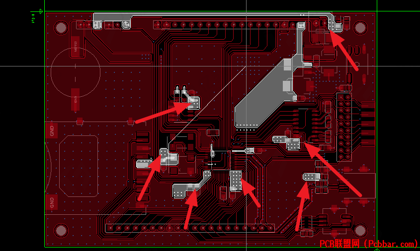

1、导入PCB库文件的时候注意文件的完整性。
2、导出光绘文件时可以用不同层的颜色去做,速度比较更快。

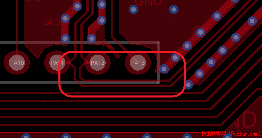

发表于 2024-9-2 10:07:59 | 显示全部楼层
这些线可以优化一下,往下压一下,拐角大一些,线更短

发表于 2024-9-2 10:09:25 | 显示全部楼层
包地的地线  不要断掉了

发表于 2024-9-2 10:10:03 | 显示全部楼层
晶振需要包地处理

发表于 2024-9-2 10:10:41 | 显示全部楼层
这个地过孔没有起到作用

发表于 2024-9-2 10:11:55 | 显示全部楼层
你换孔的位置不需要打这么多,电流没有这么大,2-3个即可

发表于 2024-9-2 10:12:56 | 显示全部楼层
这里修改一下,USB走线下方的地尽量保证完整

发表于 2024-9-2 10:13:15 | 显示全部楼层
其它没啥问题
