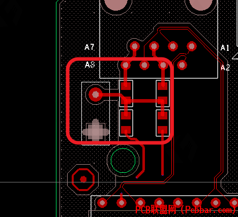

发表于 2024-9-2 10:27:52 | 显示全部楼层
网口的差分尽量包地
7615
3万
36992
最佳新人
发表于 2024-9-2 10:28:24 | 显示全部楼层
距离差分信号的距离拉大
7615
3万
36992
最佳新人
发表于 2024-9-2 10:29:07 | 显示全部楼层
RX  TX信号的间距拉大一些  保证3W间距
7615
3万

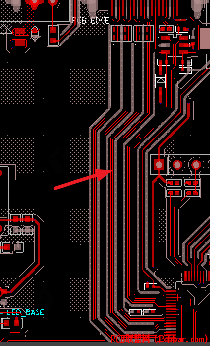

发表于 2024-9-2 10:29:58 | 显示全部楼层
HDMI信号组坐下对间等长
7615
3万

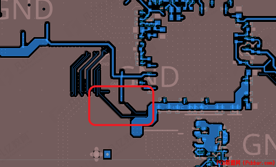

发表于 2024-9-2 10:31:32 | 显示全部楼层
这个线调整下,导致芯片到外层的地断掉了
7615
3万
36992
最佳新人
发表于 2024-9-2 10:31:58 | 显示全部楼层
其它的都做的不错,问题不大

发表于 2024-9-2 14:45:39 | 显示全部楼层
cesc 发表于 2024-9-2 10:31
这个线调整下,导致芯片到外层的地断掉了
老师这个顶层要电源出来,以太网芯片那条线我整不了,上拉电阻也是得接电源,我想不出解决办法

发表于 2024-9-2 15:31:36 | 显示全部楼层
其它的都做的不错,问题不大
老师这个改完了,麻烦看下修改有没有问题
