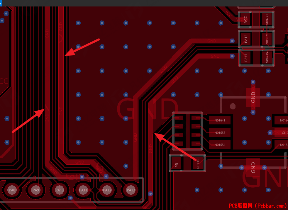

            关于STM32的设计心得:
                     熟悉2层板的设计流程,一般一层作为主要布局面,另外一层需要作为GND的参考,因为没有单独的GND层。走线尽量做到交叉。布局按照模块化的抓取,进行一个预布局,走线前需要先进行一个规则的设置。了解一个项目的流程,从原理图制作库文件到PCB库的绘制,PCB走线设计完成打样,按照图片的流程往下走。 截图202408270013421132.png

发表于 2024-9-2 10:17:38 | 显示全部楼层
包地的地线上,注意打地过孔

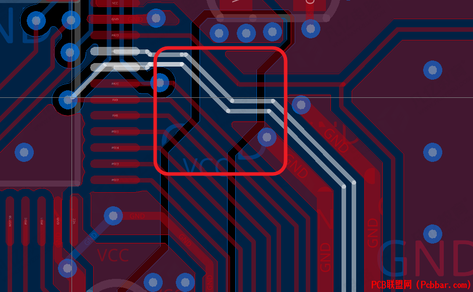

发表于 2024-9-2 10:19:27 | 显示全部楼层
尽量保证USB下方的走线  地是完整的
