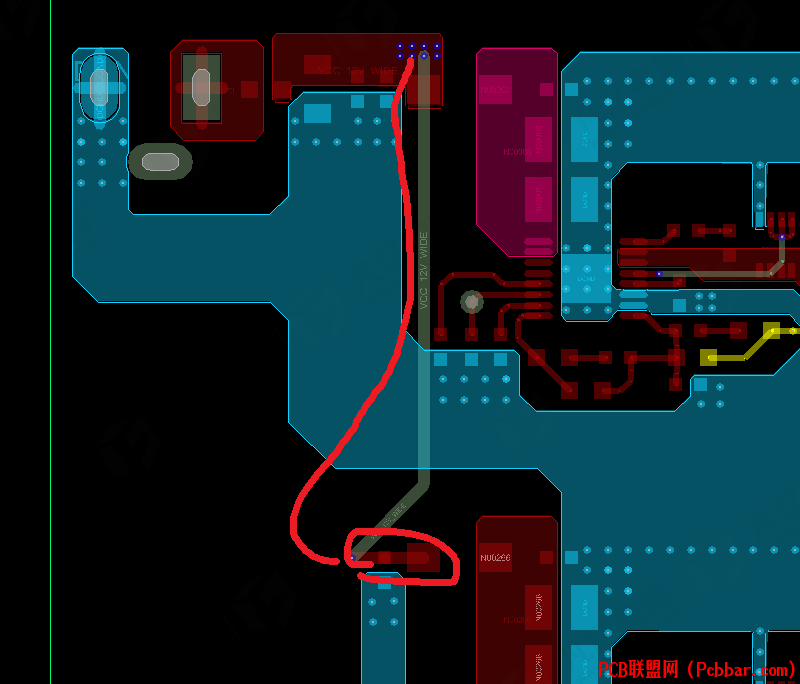

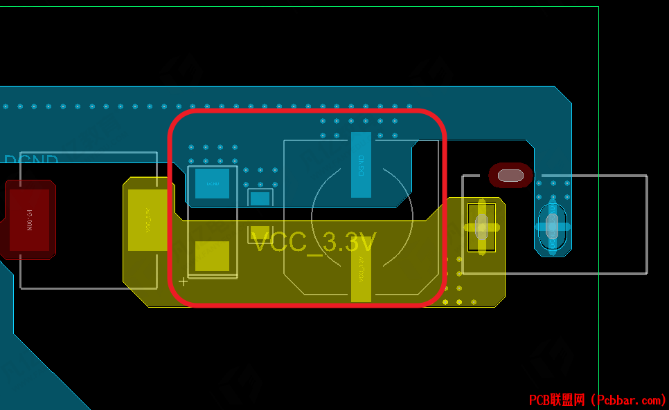

DCDC电源模块学习心得:
1.先通过芯片手册主要了解所用芯片的输入输出电压范围、电流大小以及芯片的管脚作用;
2.分析原理图,找出电源的输入输出以及反馈的主干道;
3.布局参照数据手册的推荐,优先摆放输入输出主干道上器件,主干道尽量一字或者L形布局,滤波电容按照先大后小原则(输出多路开关电源尽量使相邻电感垂直放置,大电感和大电容尽量布置在主要器件面)。
4.摆放器件布局尽量紧凑,电源路径尽量短,但要注意留出打孔和铺铜的空间(输入打孔需在滤波器件前,输出应在滤波器件后)。
5.输入输出路径采用铺铜处理,铺铜宽度必需满足电流大小,同时输入输出尽量少打孔换层。
6.尽量单点接地,于IC下方回流至地,避免开关噪声沿地平线传播。
TPS54550_DCDC.brd

发表于 2024-8-26 10:36:39 | 显示全部楼层
按照电容容值先大后小的原则,小电容靠近IC管脚

发表于 2024-8-26 10:37:27 | 显示全部楼层
输出电容也是一样,按照先大后小的原则,小电容靠近输出的负载

发表于 2024-8-26 10:38:47 | 显示全部楼层
这是给下面一路电源的输入,走线过细,要铺铜处理,下面一个过孔也不够

发表于 2024-8-26 10:39:32 | 显示全部楼层
反馈的信号不要走在大电源的下面,拉开间距
