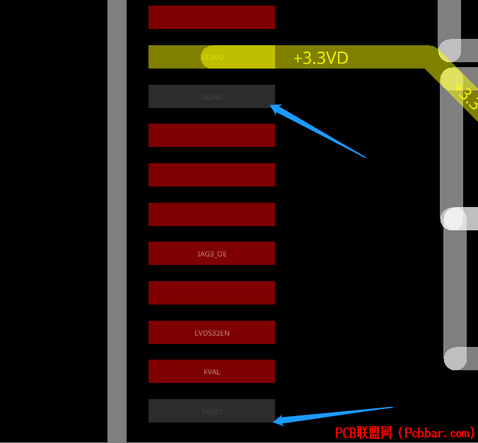

本次作业重点学习了芯片的向内扇出手法,以及正面放器件,背面走线的思路。操作上,重点是大量线路的拉通规划,以及线路之间的等长规划与操作。

发表于 2024-8-27 13:53:47 | 显示全部楼层
注意地过孔的扇出
2790
版主
15414
发表于 2024-8-27 13:55:06 | 显示全部楼层
注意焊盘出线规范,建议从焊盘中心出线至外部才能拐线处理,避免生产出现虚焊
