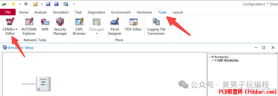

3 Y. _1 u' @3 Q: J4 z6 J$ K常用的创建和编辑CAN DataBase(DBC文件)有两种方法,一种是下载CANdb++,Vector免费的工具;另一种就是使用CANoe创建,不过需要付费购买软硬件。两种方法创建DBC文件的方式都是一样的。6 X; Y1 ?# I$ g! W3 P2 J
! X+ }) F. d5 b. a+ Q本篇博文讲解如何使用CANoe软件创建和编辑DBC文件。4 G9 U8 T- v% Q8 Q2 n
13 R& I1 F& K# z. J; W5 p$ {( s3 ]
新建DBC文件
+ W- ^8 N" g3 g6 m) n/ Q1 r; E# o7 n打开CANoe,进入Tools菜单栏,点击CANdb++Editor打开DBC编辑软件。' O* `4 U; ~0 u# ]. q
: N' i( w0 c8 k3 Q2 v9 z+ {/ e
3 L% U- }& O; c: ~5 b

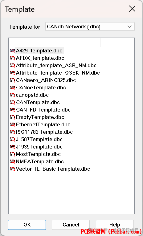

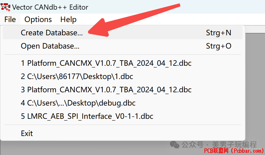

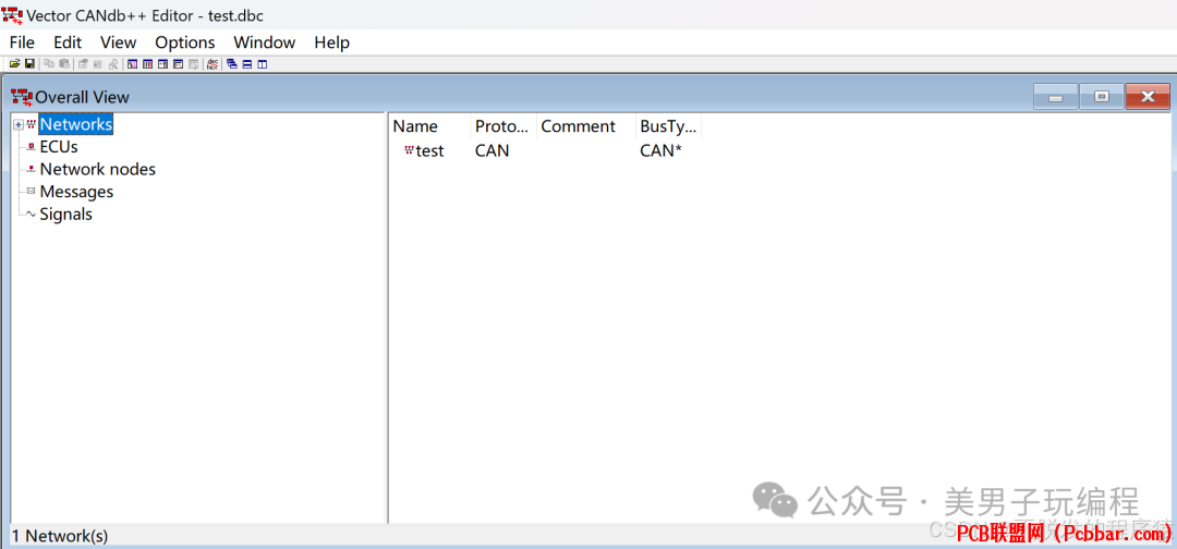

* ?* D7 |) e4 C# r: O7 |! y在DBC编辑器中,点击File -> Create DataBase,选择合适的DBC模板,并选择一个文件夹作为DBC文件的保存路径。
& [1 e4 p0 _: _( f) P8 N3 g3 }  u& m' |, f0 M+ c
: Q1 k1 m; n6 g. T* |
% n* V  h6 z7 x( ^) p我一般选择CANoeTemplate或者CAN Template。7 B! D$ r% N4 `9 K- X/ }
! ~' `( J* z/ b
! v" ^9 `2 R  p' r7 f) n8 ?  y; h* s# Y' B- t: `
新建成功效果如下:
5 ?+ K2 p) L8 s! V# h) ]' L3 Y2 ]$ Q( f7 ]7 k! Y8 D6 j
7 D/ R0 Y5 `3 I( k% g: K8 E6 i7 g

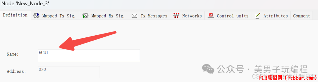

+ ~7 f' z& @8 c8 I& A9 f新建节点' j. o# E; g  q
在Network nodes处右击,选择New新建一个节点(ECU),为其命名,例如ECU01和ECU02等。. a7 b9 b  M( b( ~: Z8 A  E  {

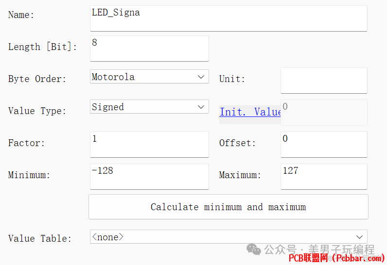

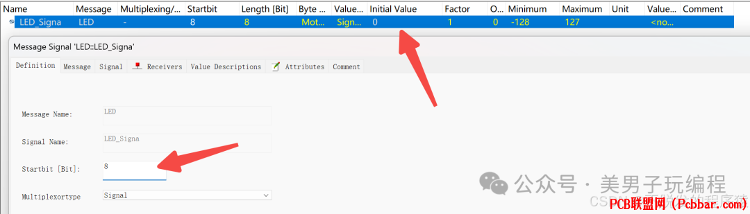

    创建CAN报文的信号' [, ~8 o6 x  ~$ @8 [$ C. M
    ' ?. N5 m  J9 n/ n7 @+ p
    在Signals处右击,选择New新建一个信号。  b- ~2 ?9 R1 m0 ^, y
    8 R) q0 h# T( S2 q. O8 l
    . n$ ?2 o' y$ I* Q4 x, r
    9 I, u0 ?6 f" D9 q  P1 T* \$ X( @) b5 I0 n! k
    & t+ C2 H6 U; l6 G! w+ S4 B# ?8 `8 p. U' y. a' J) T, k
  • 在Name处键入此信号的名称。
  • Length处填入此信号的长度(单位为Bit)。
  • Byte Order(字节序)选择以Intel型填充还是以Motorola型填充。
  • Intel型 :小端字节序,字节内部bit排序从高位开始。
  • Motorola型:大端字节序,字节内部bit排序从低位开始。
  • ValueType:值的类型,有符号整数和无符号整数以及浮点数类型。
  • Factor:比例因子,表示数值需要乘以这个因子进行转换。
  • Offset:偏移量,表示数值需要加上这个偏移量进行转换。
  • Minimum:参数的最小值。
  • Maximum:参数的最大值。
  • Calculate minimum and maximum:点击这个按钮可以计算最小值和最大值。
  • Value Table:值表的名称,当前为空,表示没有关联的值表。1 O: K0 j, \; z6 A
    3 |+ M7 n  _( K9 X3 E$ N9 C这些参数共同定义了一个8位有符号整数的LED信号参数,包括其长度、字节顺序、数据类型、初始值、比例因子、偏移量、最小值和最大值。3 ]& M- \1 r6 f' K: e
    ; J( ]$ m' D: R: p3 A

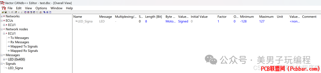

    CAN报文信号创建成功如下所示:
    8 M' Z! ^! |, N! I6 ^! B/ N( L: k) S/ B. w7 f) ]
    9 L7 \; O  v# L6 A7 K% ^
    根据需要可以创建多个信号。

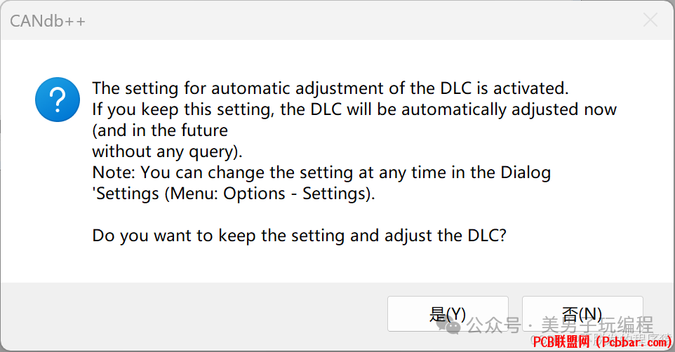

    如果CAN报文DLC设置得比添加进去的信号所占的字节数多,就会弹出这个窗口,点击否(N)即可,如果点击是(Y),系统会修改这条CAN报文的长度为刚刚添加进去的信号所占的字节数。' U  [$ D8 W2 p, Z  m

    如果设置信号在CAN报文中的起始位和位置,双击信号,在Startbit处修改起始位。
    , O9 y+ ^. t- e* p* z. b: L  o1 Y9 T+ ^
    : ]+ U6 M# V1 s4 C, k6 I' r" ~

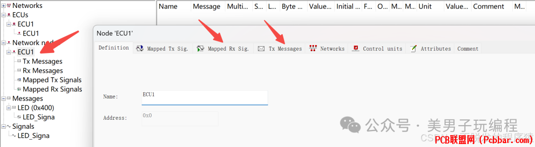

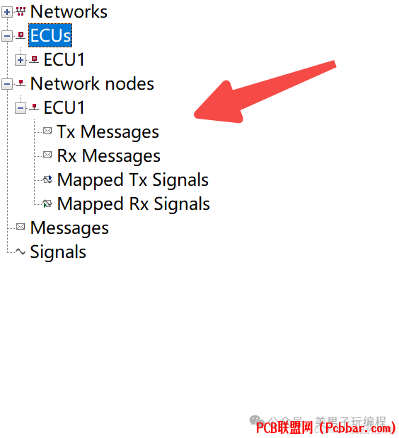

    ( F" K" C7 u, t设置CAN报文发送者和接收者
      w' D* c* s6 y2 G双击节点ECU1,在Mapped RX Sig中添加需要接收的报文中的信号,在Tx message中添加该节点发送的报文。
    / N# m, u" r% M; o" |* i
    4 C1 f4 C2 v2 V6 o- \. k. j
    # K0 @8 r8 T6 P. ]3 u) m2 {
    7 j' p% z$ ^4 S% f: c  C! A! P7 j( |" _! k" ~
    : b% C7 Q! @2 I1 y3 d" N/ G
    4 F$ E6 r% B2 ?6 S& @  V
    1 h; I4 c+ h0 C; q& z
    $ W2 x* D5 i) s2 X; G& n5 h
    2 b6 S; O% s- j4 K2 h  L
    此时我们展开左侧,可以看到ECU1节点已经有了对应的发送和接收报文以及信号。
      E" T( V# @3 m8 F' h9 n) E' M" F# B5 M  o! R7 k6 t" _
    ! t9 C6 r3 j7 L- |- S8 \
    8 U9 L& W% W" h8 p# \! N以上就是如何在CANoe中新建和使用CAN DataBase(DBC文件)的基本步骤。通过这些步骤,你可以创建一个简略版的CAN DBC。
