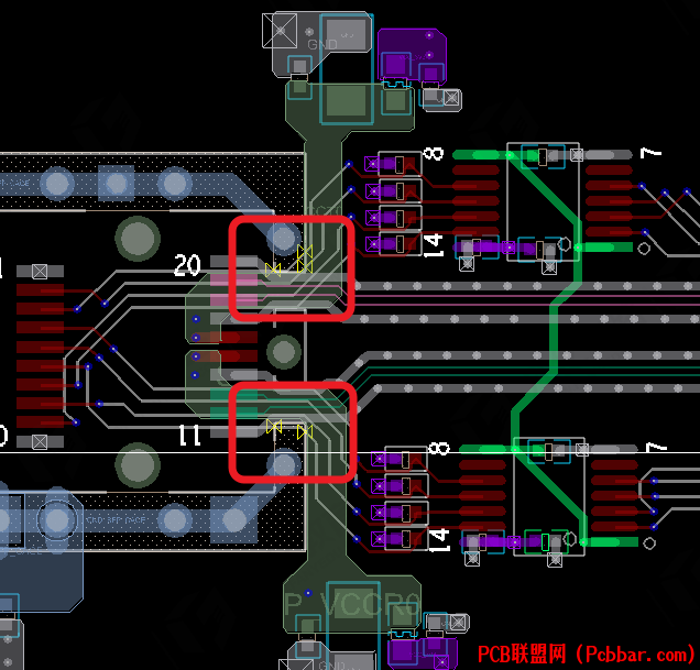

本次作业心得体会:
       光口模块尽量布局在离IC信号附近的位置,以保证信号长度尽量短;电压转换IC尽量布置在模块附近。差分要注意接收、发送部分走线分开,差分信号要尽量短,电源滤波电容的处理要按照电源模块的要求来。
本次作业提交:
SFP_ZY.brd
1.65 MB, 下载次数: 1, 下载积分: 联盟币 -5

有DRC的地方修正一下

这些电源  地连上

其它没啥问题
