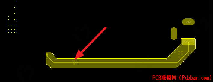

1.反馈路径需要远离干扰源和大电流平面安全间距一般要设置多少。
2.参考的BRD文件GBL面没有铺大铜皮,打这么多孔的好处是什么?

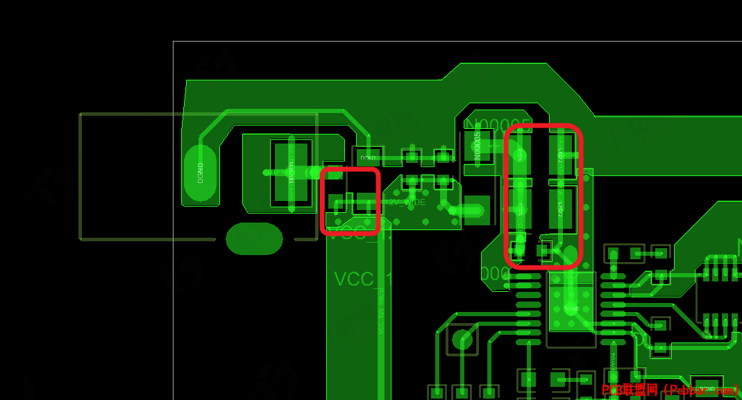

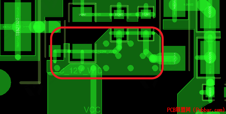

发表于 2024-8-21 14:34:46 | 显示全部楼层
改成全连接,会导致载流不够
7615
3万

发表于 2024-8-21 14:35:21 | 显示全部楼层
这个过孔就不用打了,表层已经联通了

发表于 2024-8-21 14:36:37 | 显示全部楼层
载流不够

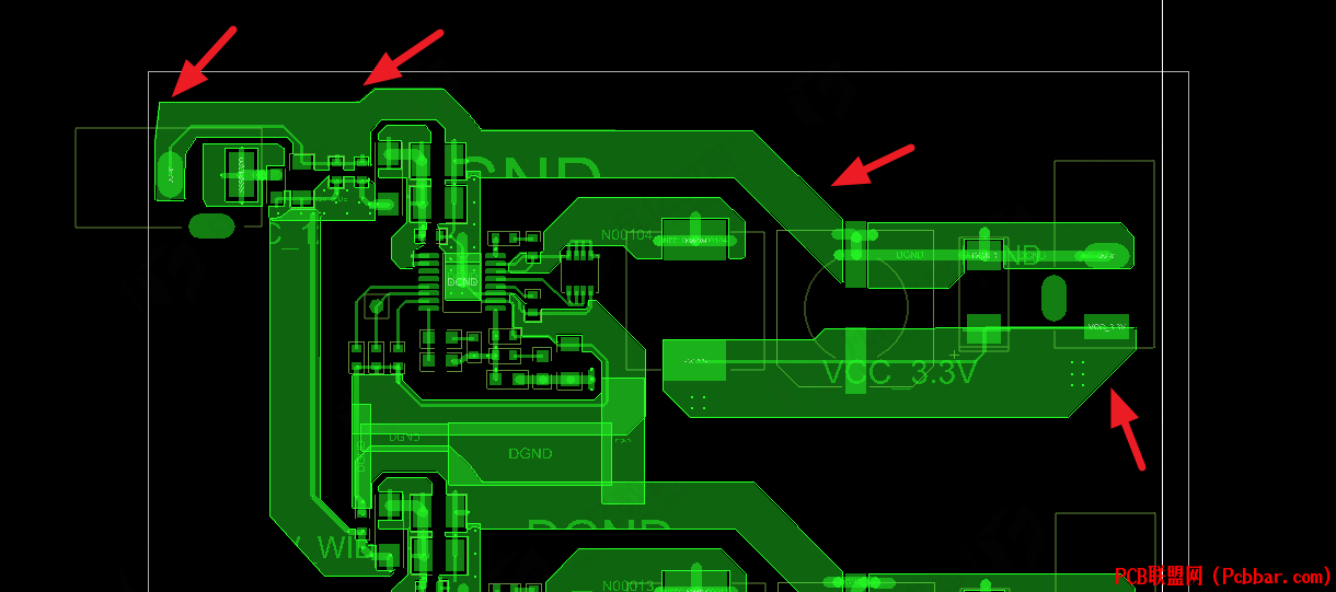

发表于 2024-8-21 14:37:43 | 显示全部楼层
铜皮修整齐  美观一些 相同网络的位置的铜皮合并一下  铜皮上的走线删除掉

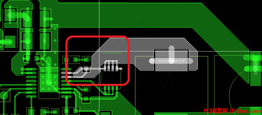

发表于 2024-8-21 14:38:28 | 显示全部楼层
反馈的信号打一个过孔即可,走10mil线即可,不用铺铜
