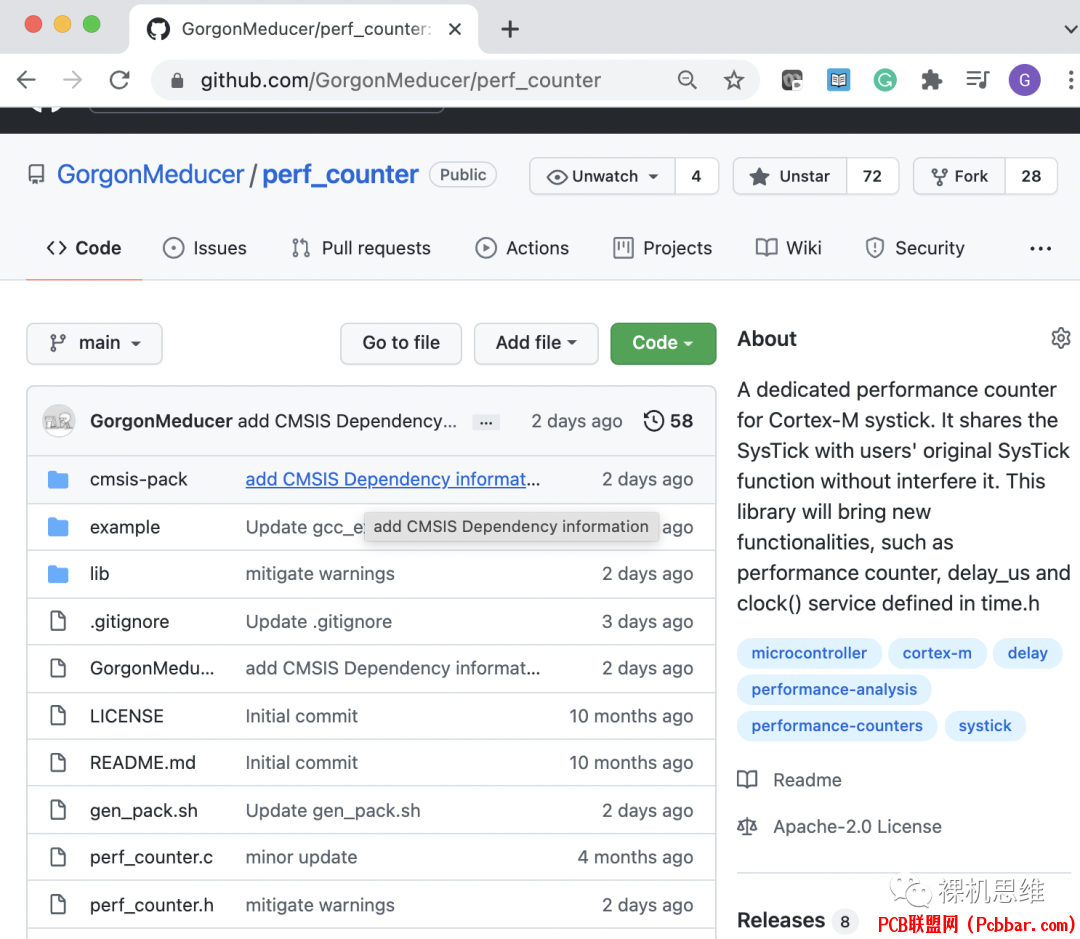

perf_counter版本一路进化,从加入对GCC、IAR的支持、通过Library简化用户部署以来,从版本1.6.1开始更是把模块的部署做到了极致的简化:
你可以打开MDK自带的Pack Installer,在GorgonMeducer下找到perf_counter:
或者,你也从下面的链接找到最新版本的cmsis-pack进行下载:
https://github.com/GorgonMeducer/perf_counter/releases
也可以向公众号发送 perf_counter 获得最新的网盘链接。

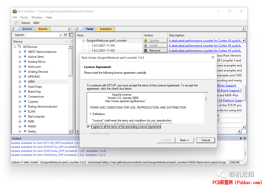

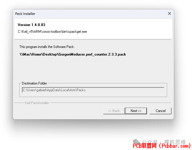

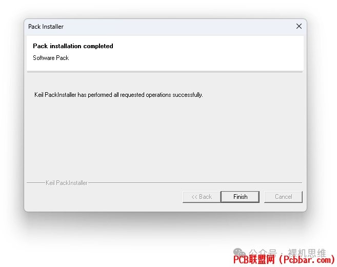

下载后,双击pack文件进行无脑安装:
在确认了开原许可Apache 2.0的条款后,一路Next,直到单击Finish,完成整个安装过程:

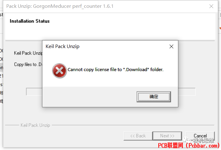

一般来说,部署会非常顺利,但如果出现了安装错误,比如下面这种:
则很可能是您所使用的MDK版本太低导致的——是时候更新下MDK啦。关注【裸机思维】公众号后发送关键字"MDK",即可获得最新的MDK网盘链接。

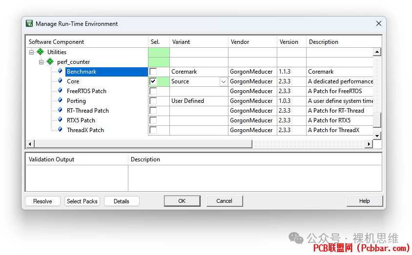

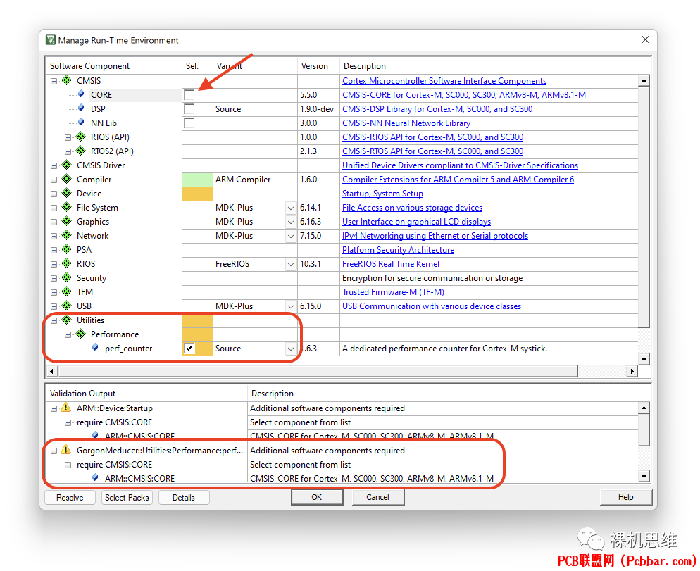

当我们想在任何已有工程中部署perf_counter时,只需要单击MDK工具栏上如下图所示的图标:
打开RTE配置窗口:

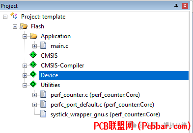

我们会注意到,在列表的末端出现了一个Utilities条目,依次展开后勾选Performance下的perf_counter——默认情况下系统会自动选择以库的形式来实现模块的部署——这也是我吐血推荐的方式,因为它省去了不必要的编译麻烦
单击OK按钮后,我们会发现Utilities已经被加入到了工程管理器中:
看过我往期文章《【教程】如何用GCC“零汇编”白嫖MDK》的小伙伴一定知道,MDK也可以使用GCC作为编译器。GCC环境下使用perf_counter略微有一些注意事项,由于在文章《【教程】如何用GCC“零汇编”白嫖MDK》的末尾已经有过非常详尽的介绍,这里就不再赘述了。
当我们在MDK环境下使用Arm Compiler 6作为编译器时,需要打开对GNU扩展和C99(极其以上)语言标准的支持,具体方法如下图所示:在Language C标准下拉列表中选择带有gnu前缀的选项——如果没有什么特别的顾虑,推荐直接拉满——使用gnu11即可。
如果你使用的是较老的Arm Compiler 5,则应该同时勾选C99 ModeGNU extensions两个选项。找不到上述两个选项的小伙伴,应该认真考虑升级你们的MDK版本了。

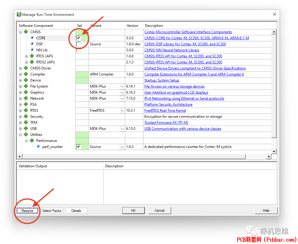

perf_counter的源代码对CMSIS有依赖——当你的工程中并未在RTE配置界面中勾选CMSIS-CORE,就会出现类似下图所示的黄色警告信息:“Additional software components required”。
此时,你可以简单的单击Resolve按钮来解决问题——你会发现,所谓的解决方案就是RTE自动把Source模式依赖的CMSIS-CORE帮你勾选上了而已:
如果你对此并无异议,则问题圆满解决;如果你的系统中存在别的版本的CMSIS(比如很多正点原子、野火、以及CubeMX生成的工程都很可能会携带不经由RTE配置界面来管理的CMSIS),则很有可能出现CMSIS版本冲突——而关于冲突的解决方案,你可以参考我的文章《CMSIS玩家的“阴间成就”指南》。

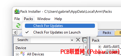

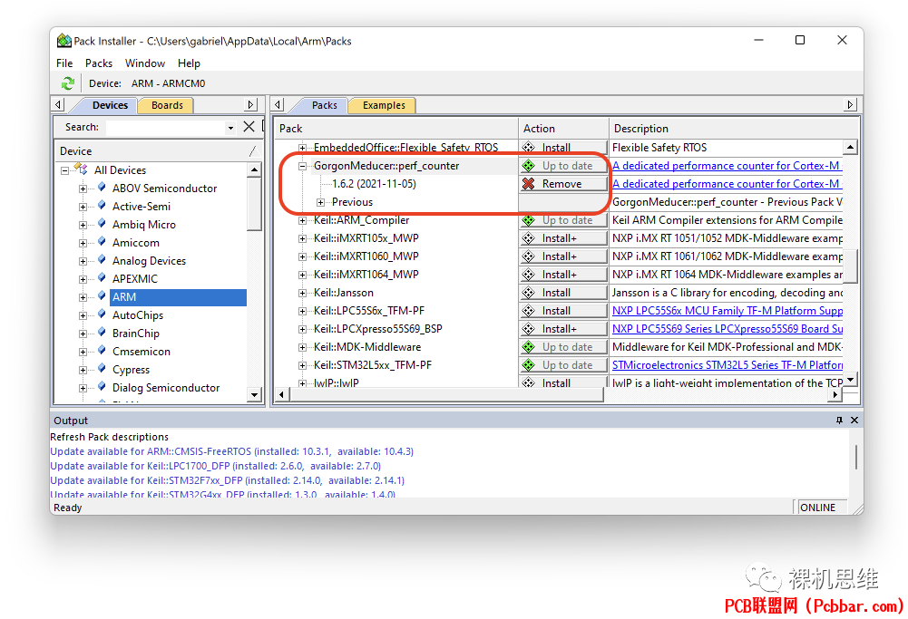

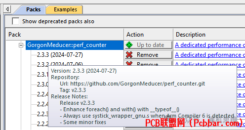

一旦你安装了perf_counter任何一个版本的pack,都会在MDKpack-installer中留下痕迹:

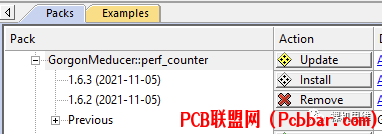

此时,只要通过菜单 Pcak->Check For Update,我们就能实时的查询 perf_counter是否存在最新版本:
如果Pack-Installer真的从github上发现了更新,就会以黄色Update的图标来告知我们:
此时,单击Update按钮,即可安装最新版本:
那么,如何才能鼓励博主多多更新、加入更多更好的功能呢?
当然还是要靠有能力科学上网的小伙伴多多Star呀!
https://github.com/GorgonMeducer/perf_counter.git

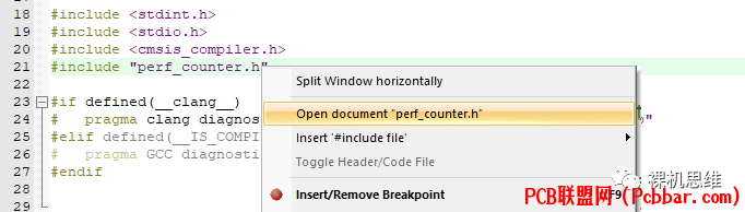

关于头文件在任何需要使用perf_counter的C语言源文件中,我们需要首先加入对头文件的引用:
  • #include "perf_counter.h"需要注意的是,通过RTE方式部署的perf_counter并不会在工程管理器中引入 perf_counter.h 以供用户查看。想要查看perf_counter.h查找可用API的小伙伴,可以“简单的”在上述代码行上单击右键,从弹出菜单中选择“Open document 'perf_counter'” 来实现对头文件的访问。

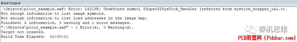

    1、用户自己的应用里完全没有使用SysTick。此时,在编译时,我们多半会看到类似如下的错误提示:
  • Error: L6218E: Undefined symbol $Super$$SysTick_Handler (referred from systick_wrapper_ual.o).
    对于这种情况,我们需要在任意的C文件中添加一个SysTick中断处理程序:
  • #include "perf_counter.h"...
    __attribute__((used))    //!void SysTick_Handler(void){
