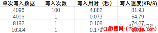

    然后我们分别测试单次写入4KB、8KB、16KB时的速度为多少,测试结果如下:
    可以看到,单次写入数据量越大,平均速度就越快。当单次写入数据达到32KB时,速度提升不明显。而且一般单片机内部RAM缓存也有限,单次写入16KB是一个比较合适的选择。
    看到这个不到100KB/S速度,我还是有的不敢相信的,毕竟20MHz的时钟,理论上速度可以达到2MB/S左右,考虑到一些文件系统等协议的消耗,能到1/3差不多,那也得600多KB,现在的速度差距有点大。
    当然,这个使用的HAL库函数有关,HAL_SPI_TransmitReceive函数效率比较低,内部做了大量的判断等操作,而且单字节传输也严重影响效率。如果自己优化一下,相信效率会有很大的提升。有兴趣的小伙伴可以试试。我们这次其实主要是测试SPI+DMA的速度,所以就不在这里纠结了。

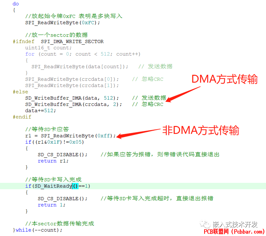

    以向SD卡写数据为例,需要改为DMA的地方有2处:写命令和写扇区数据,因为这两处发送的字节数比较多。一些SD卡的起始、结束、应答等单字节的数据传输使用的还是非DMA方式传输。下面是部分程序:

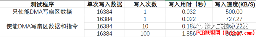

    我们进行了两种测试:只使能DMA写扇区数据,以及使能DMA写扇区数据和发送指令。都是按照单次写入16KB进行测试,测试结果如下:
    可以看到,速度提升非常明显。数据和指令都用DMA传输时,速度最快。如果再进行一些底层函数的优化,速度还会有提升。
    最后我们对读取速度也进行了测试,使用DMA方式,使能DMA读扇区数据和发送指令,测试结果如下,读取速度可以达到1.1MB~1.2MB/S。
