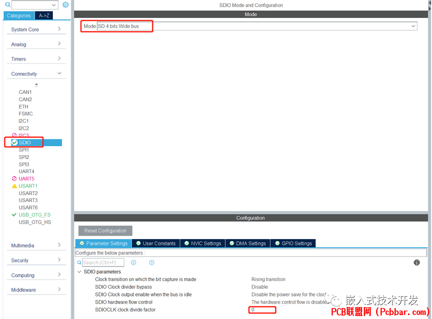

首先用STM32CubeMx配置SDIO,如下:4线模式,分频系数为0,即不分频,此时SDIO的时钟为48MHz(单片机主频配置的为168MHz)。

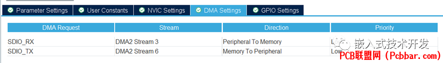

使能SDIO的收发DMA:

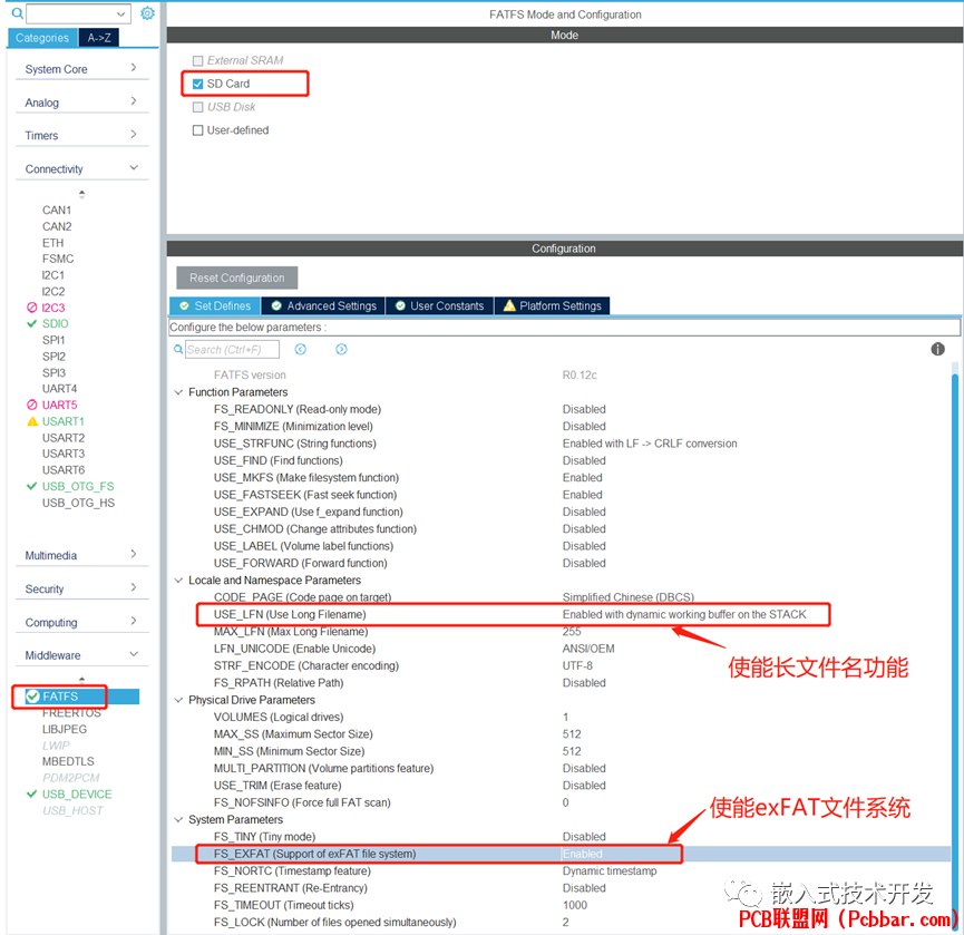

接下来需要配置FatFS文件系统,如下:
由于需要测试64GB的卡,就需要使能exFAT文件系统(超过32G的卡需要使能),同时也要使能“长文件名”功能,不然会报错。

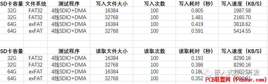

    打开文件后,每次写入文件32KB或16KB数据,连续写入100次。统计总时间,然后计算平均写入速度。读取测试也是一样。32G和64G卡测试结果如下:
    可以看到32G卡写入速度在2MB/秒左右,单次写入数据越大,速度越快。
    64G卡写入速度要更快,单次写入32KB时,平均速度可达5.4MB/秒左右。
    两种卡的读取速度区别不大,都比写入速度快不少,在8~9MB/秒左右。
    这个速度还是很不错的,比SPI方式快了不少,可以做一些实时的数据采集和存储。
    两种卡是同一品牌的,但写入速度区别比较大,怀疑可能是文件系统的原因,32G卡文件系统为FAT32,而64G卡文件系统为exFAT。

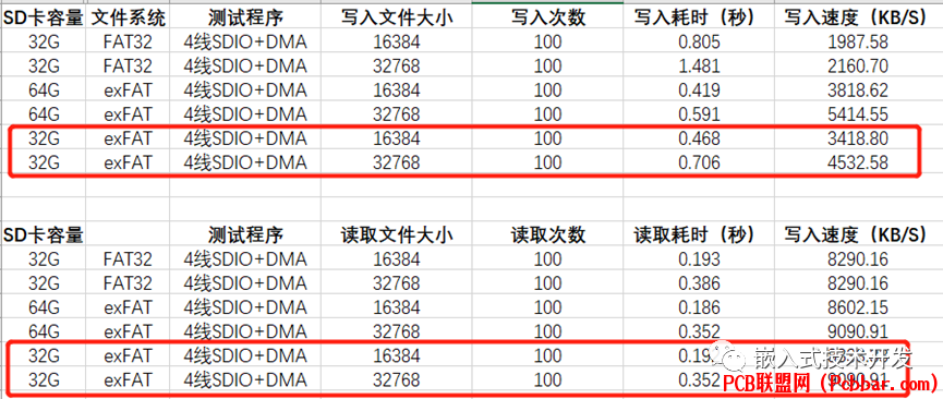

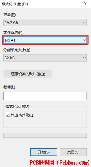

    为了验证这个问题,我们将32G的卡也格式化为exFAT文件系统,再进行测试。
    测试结果如下。可以看到,格式化为exFAT文件系统后,同一张卡的读写速度都有所提升,尤其是写入速度,提升明显。可见文件系统的格式对速度也是有影响的。
