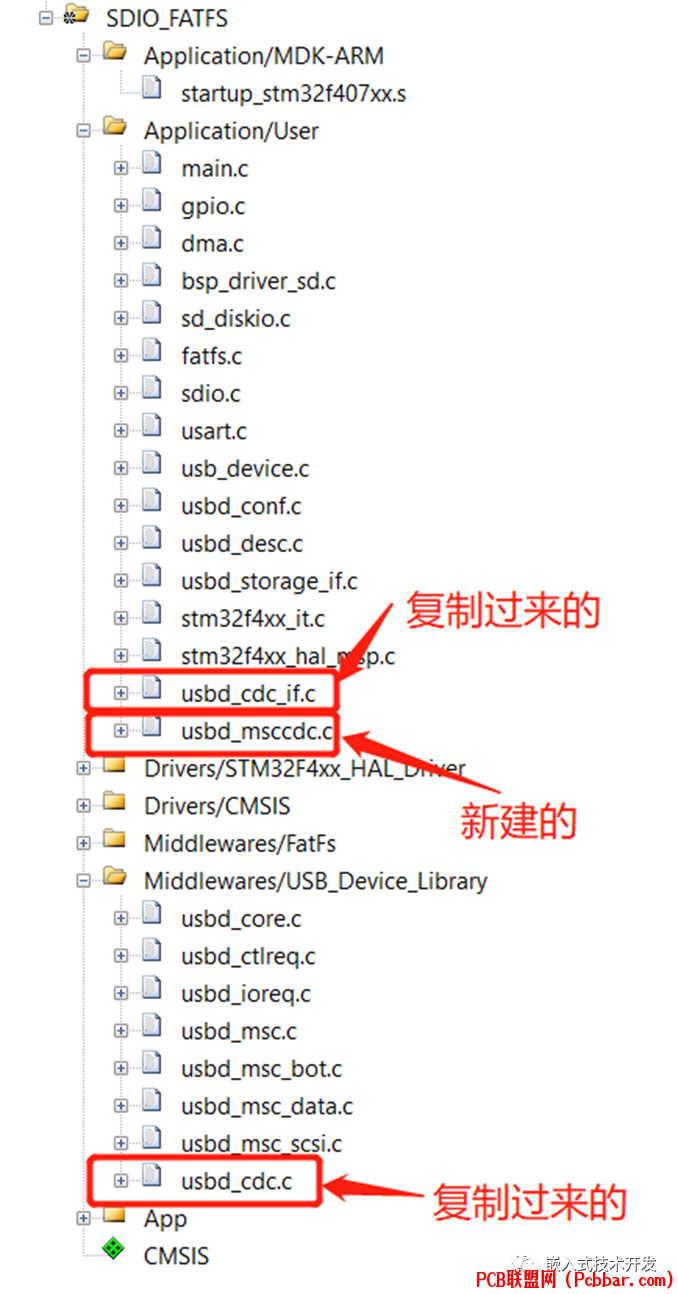

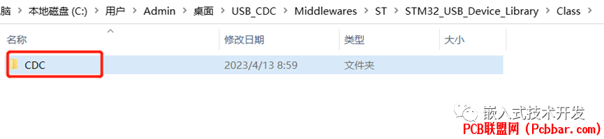

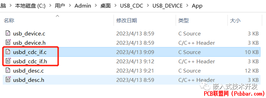

2.拷贝到一个工程中
以其中一个工程为模板,将另一个工程中需要的文件拷贝过来。这里以MSC的工程为模板,将CDC工程中的下列文件/文件夹拷贝过来,并添加到工程中。
添加完成后的工程目录如下:
复制过来的只有usbd_cdc_if.c和usbd_cdc.c及对应的.h文件,usbd_msccdc.c文件是需要自己实现的USB复合设备的代码。

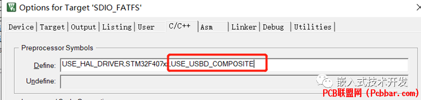

a)首先,原有的工程已经有USB复合设备的框架了,要使用的话需要添加一个宏定义:USE_USBD_COMPOSITE,直接在编译器里添加就行:

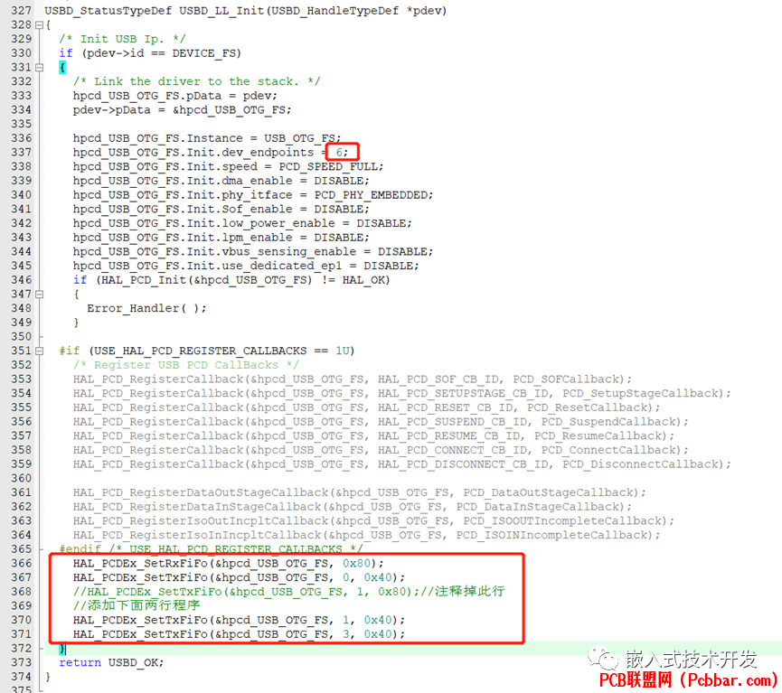

    #ifndef MSC_EPOUT_ADDR#define MSC_EPOUT_ADDR               0x03Ud)然后把usbd_conf.h文件中USBD_MAX_NUM_INTERFACES的值1修改为3e)修改usbd_conf.c文件,如下:

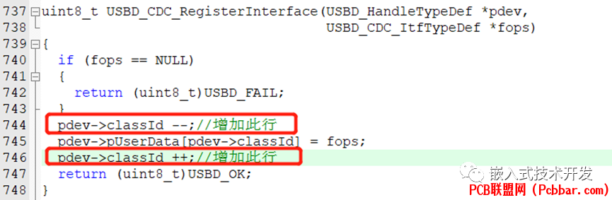

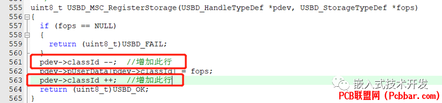

    f)修改usbd_msc.c和usbd_cdc.c文件如下:

      if(USBD_RegisterClassComposite(&hUsbDeviceFS, &USBD_CDC,CLASS_TYPE_CDC,0) != USBD_OK)  {    Error_Handler();  }
      if(USBD_CDC_RegisterInterface(&hUsbDeviceFS, &USBD_Interface_fops_FS) != USBD_OK)  {    Error_Handler();  }  if(USBD_RegisterClassComposite(&hUsbDeviceFS, &USBD_MSC,CLASS_TYPE_MSC,0) != USBD_OK)  {    Error_Handler();  }  if (USBD_MSC_RegisterStorage(&hUsbDeviceFS, &USBD_Storage_Interface_fops_FS) != USBD_OK)  {    Error_Handler();  }  if (USBD_Start(&hUsbDeviceFS) != USBD_OK)  {    Error_Handler();  }

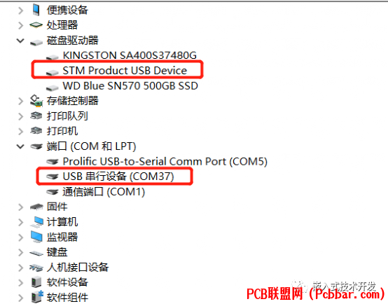

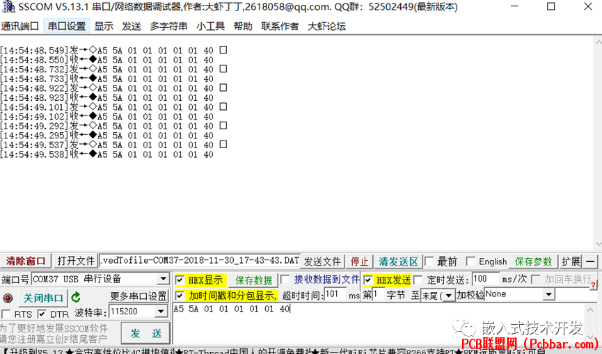

    最后,编译成功后下载程序测试。可以看到USB虚拟出了一个串口和1个U盘,这里的U盘是一张32G的TF卡。测试一下串口收发和U盘读写,都正常。
