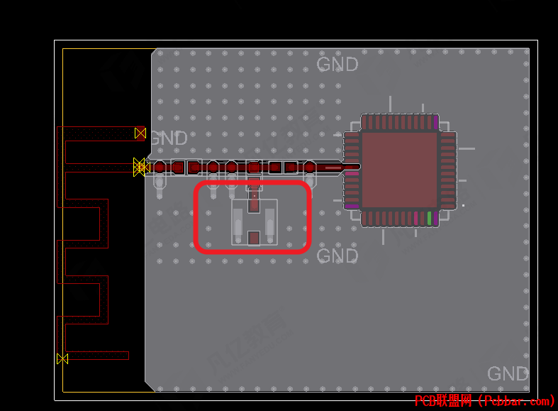

心得:
  射频模块要控制阻抗,线宽要加粗,做到隔层参考,板内天线要每层清空。

发表于 2024-8-21 09:29:39 | 显示全部楼层
外接天线的座子,一般建议放在PCB板边

发表于 2024-8-21 09:30:34 | 显示全部楼层
这个位置也是天线信号匹配电路,L2层也要挖空处理
