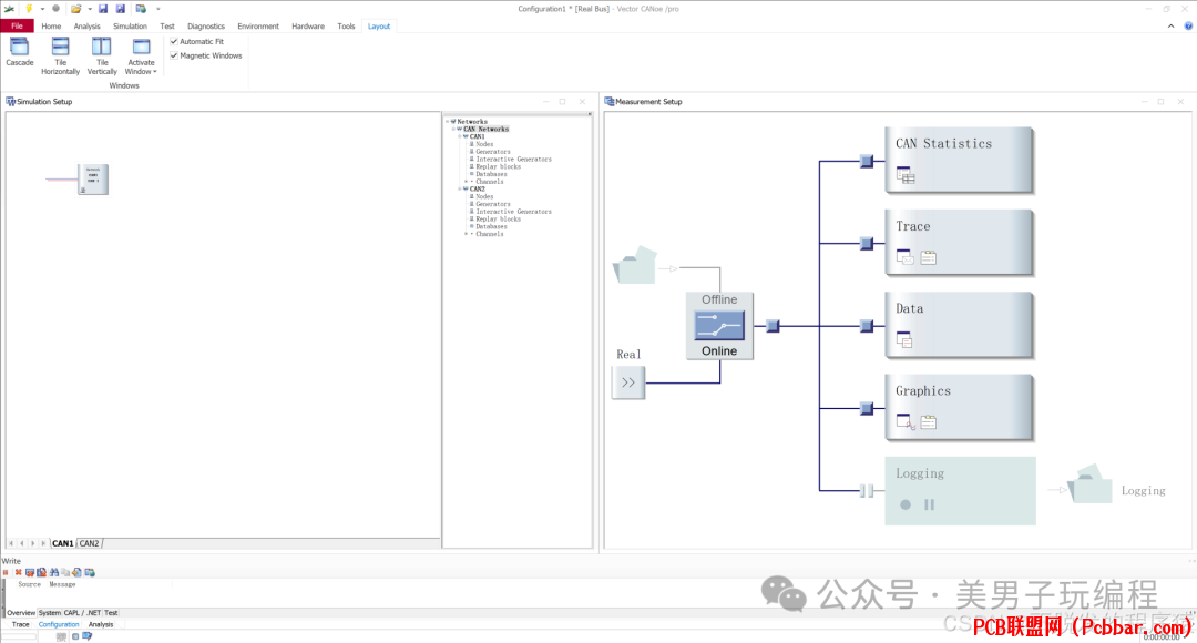

新建工程成功后,效果如下所示:

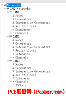

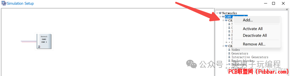

新建的工程默认只有2路CAN通道,以VN1640A分析仪为例,可支持4路CAN通道,右键点击CAN Networks,可以新建CAN通道。

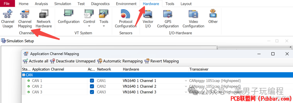

5 K7 G' t3 x6 J) T4 Q: ^通道映射:通过 Hardware --> Channel Mapping Channels来设置CAN1、CAN2、CAN3映射的硬件通道。9 L3 {7 C+ k$ x9 J, v) R0 k
) v! U* e8 _, D2 U7 i* o1 {# o4 Y4 U
2 B; e. }9 ?' w- u/ x
8 Z" ^7 |' l& G: {$ f1 Z双击以下CAN组件,或者通过 Network Hardware映射分别对CAN1、CAN2、CAN3进行配置,确保波特率设置与你的代码中设置的波特率一致。
