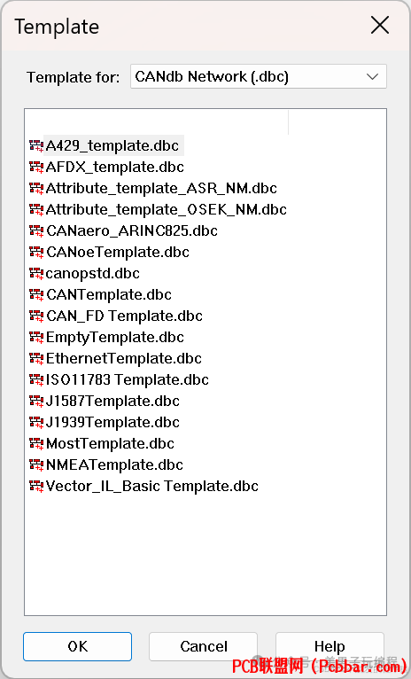

1 F  T( k% c, S0 Q. s在DBC编辑器中,点击File -> Create DataBase,选择合适的DBC模板,并选择一个文件夹作为DBC文件的保存路径。% m- p+ z' o  E7 A2 l- C
3 y6 r( |- k6 H4 R
! e# M! y& N4 ?! Q1 _6 @& ]
# V  b0 O- H; G8 B- m  b我一般选择CANoeTemplate或者CAN Template。! Y6 y  m* K' F$ {
  U5 T+ Q1 D' ]; ?9 h
) H9 v2 N3 b( D8 w, v3 k, v& X9 q; g

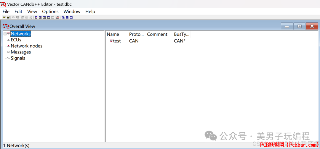

+ A4 @; `) d8 q新建成功效果如下:5 L# Q9 @7 k$ Z  I$ G2 B
& p- O/ [7 i; U5 U. r3 m8 ^: ~9 u
2 t' Q' ?' E$ r5 c6 g, [' \/ r$ P2 p8 s

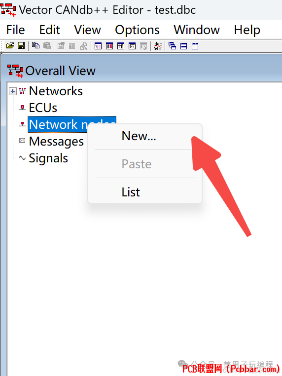

% E  T) d% W4 |; ?4 A新建节点
8 J; `5 M( B  L5 h5 I7 @4 L, ^: z在Network nodes处右击,选择New新建一个节点(ECU),为其命名,例如ECU01和ECU02等。- }; ]1 U: Y" W* x/ s: Z+ V* \0 E2 c9 g
" I$ e9 y! W; h% v7 c. v% L5 }$ z
$ Q! j% J( a8 r3 z% e7 e
5 O" S, J; o0 J+ r, F' V6 Z0 P8 K, y
' ^" X( g- E% V7 M
0 x7 P5 v) j* j& q! T4 m7 ~0 _
+ s8 R5 F2 x4 ^' R( ?节点创建好后,界面如下所示:2 e1 L+ I9 Z: E1 I

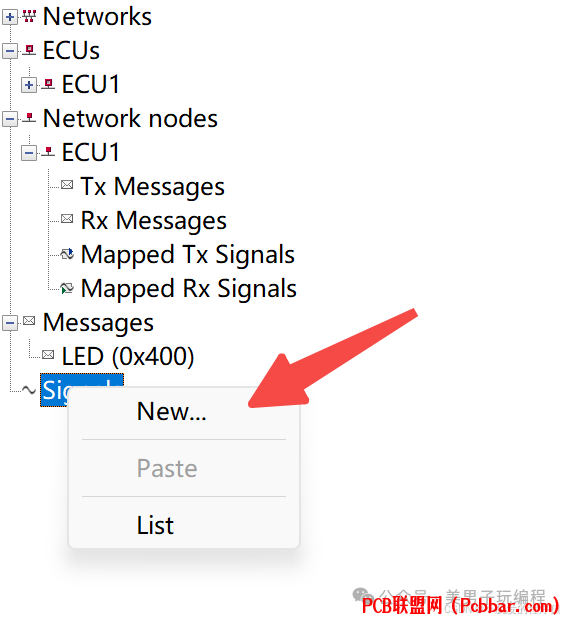

    创建CAN报文的信号% ]9 o3 @, _2 h$ F
    * |* L0 G) f& _) z在Signals处右击,选择New新建一个信号。. {" q9 Y6 [8 A
    " h. {2 m7 J, X* h
    0 p! D% O0 d0 Q4 q! Z- v
    ! }8 r& k) C; U/ ~! I" y( g+ e, v: h4 r
    0 Q  U& ?1 m* q" o, K' A  r& w
    - J  J7 S: A; k- L
  • 在Name处键入此信号的名称。
  • Length处填入此信号的长度(单位为Bit)。
  • Byte Order(字节序)选择以Intel型填充还是以Motorola型填充。
  • Intel型 :小端字节序,字节内部bit排序从高位开始。
  • Motorola型:大端字节序,字节内部bit排序从低位开始。
  • ValueType:值的类型,有符号整数和无符号整数以及浮点数类型。
  • Factor:比例因子,表示数值需要乘以这个因子进行转换。
  • Offset:偏移量,表示数值需要加上这个偏移量进行转换。
  • Minimum:参数的最小值。
  • Maximum:参数的最大值。
  • Calculate minimum and maximum:点击这个按钮可以计算最小值和最大值。
  • Value Table:值表的名称,当前为空,表示没有关联的值表。3 n6 V3 F* m& i9 q# K
    / X/ y* v" h$ x) f这些参数共同定义了一个8位有符号整数的LED信号参数,包括其长度、字节顺序、数据类型、初始值、比例因子、偏移量、最小值和最大值。- n5 E. F* n+ l) h/ Z3 ]! R

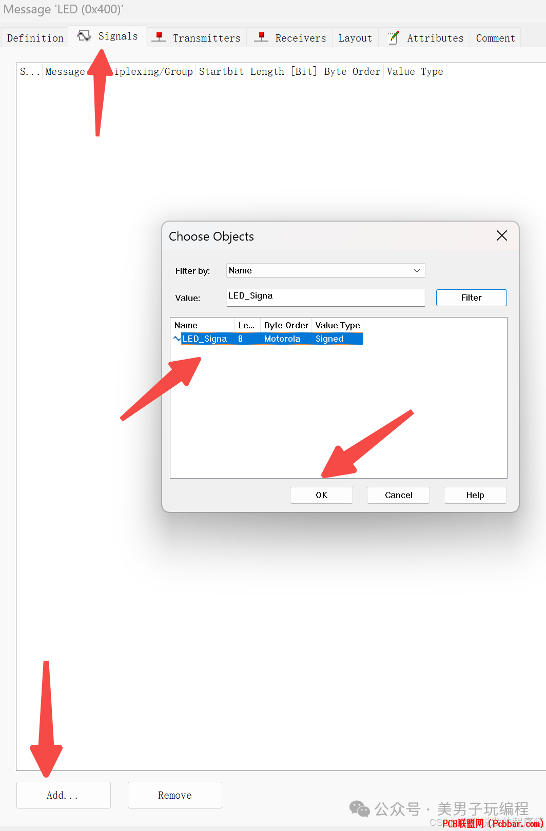

    . K3 @6 {* Y, e; D将报文和信号关联3 @1 x1 Q; {( ]! r
    / ]: G% ~' d! I; U2 _9 L双击报文,进入报文界面,切换到Signals栏,点击Add将信号添加到报文中。5 {& Z3 W% O* q# q0 G
    6 H7 {2 ]8 l) j, u# e: j$ T, K
    & T  V3 a' S% n6 A: x- b( l$ }' }+ B4 B2 Z! |

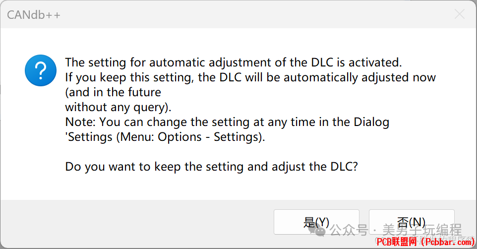

    如果CAN报文DLC设置得比添加进去的信号所占的字节数多,就会弹出这个窗口,点击否(N)即可,如果点击是(Y),系统会修改这条CAN报文的长度为刚刚添加进去的信号所占的字节数。' r4 h4 Z) [0 v2 F" Q  C
    5 M4 G6 l) f+ q2 i4 Z  {% F
    5 s/ c( U) \' M9 l' B( M/ \
    ! W; F3 [) M; e- ~5 {5 N添加完成后如下图所示,右边会列出这个报文里所有的信号,以及信号所占的字节和起始位。
