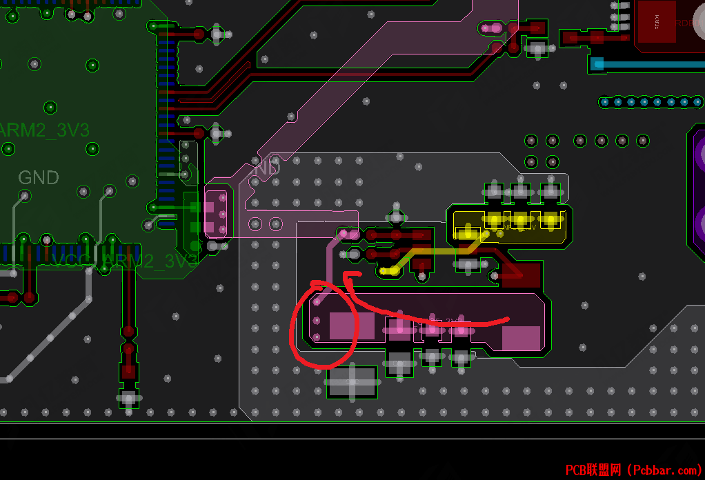

麻烦老师批改下

发表于 2024-8-21 09:55:53 | 显示全部楼层
小电容位置放在那没有什么效果

发表于 2024-8-21 09:57:07 | 显示全部楼层
这个电源的地做单点接地,底层直接连接上,在与数字地做跨接

发表于 2024-8-21 09:57:48 | 显示全部楼层
隔离做滤波的器件,中间就不要走线了

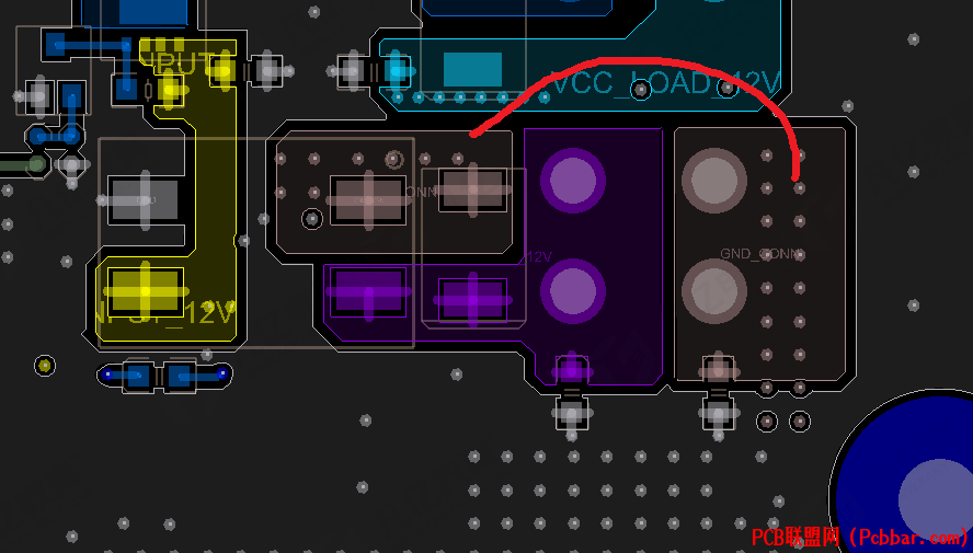

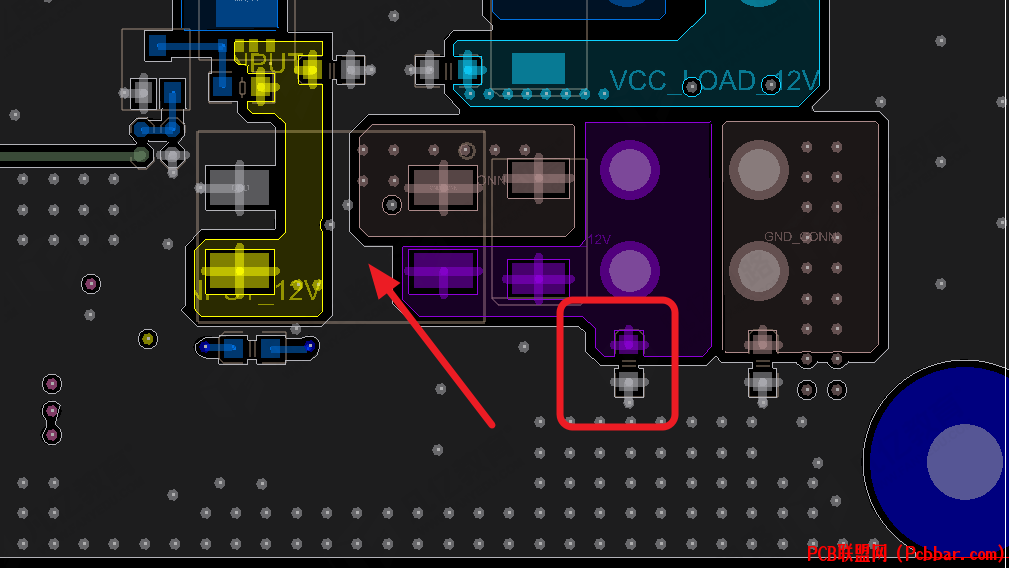

发表于 2024-8-21 09:59:30 | 显示全部楼层
输出的电容先大后小的顺序,输出连接到后端的走的线太细了,打 了三个孔输出,就用一个?

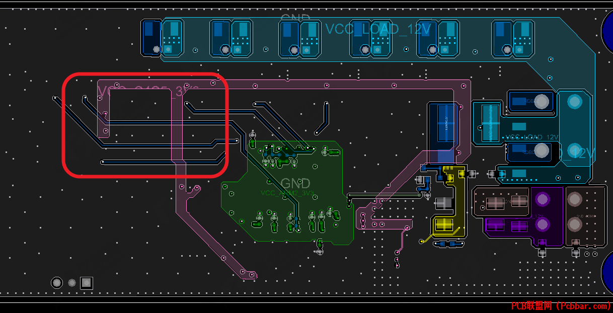

发表于 2024-8-21 10:00:44 | 显示全部楼层
底层的信号全部跨分割,没几个电源,空间也足够,L3层完全可以分割一个完整的电源平面

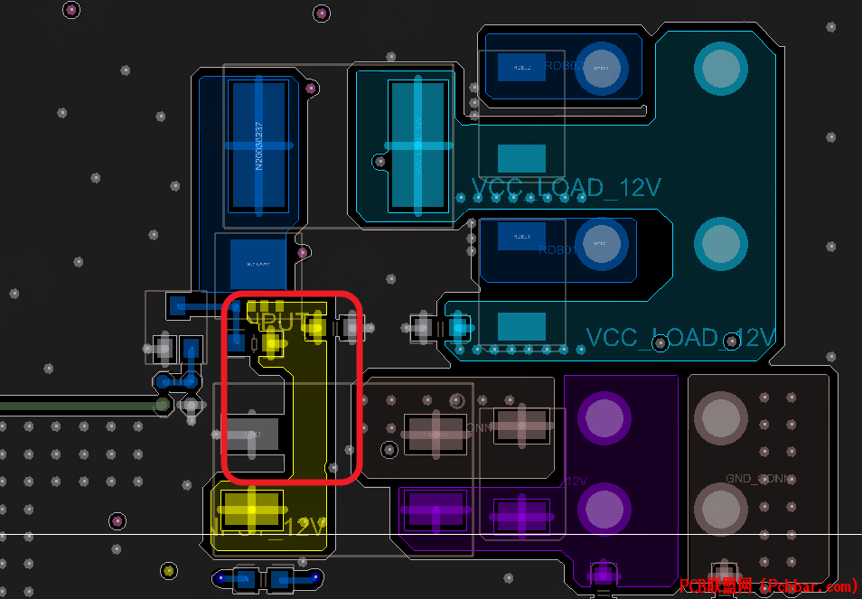

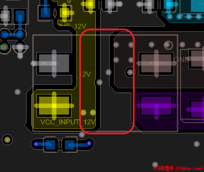

发表于 2024-8-21 10:02:05 | 显示全部楼层
看你后端铺那么大 这里是不是太细了

发表于 2024-8-21 10:02:46 | 显示全部楼层
其他没什么大问题,没有什么高速信号
