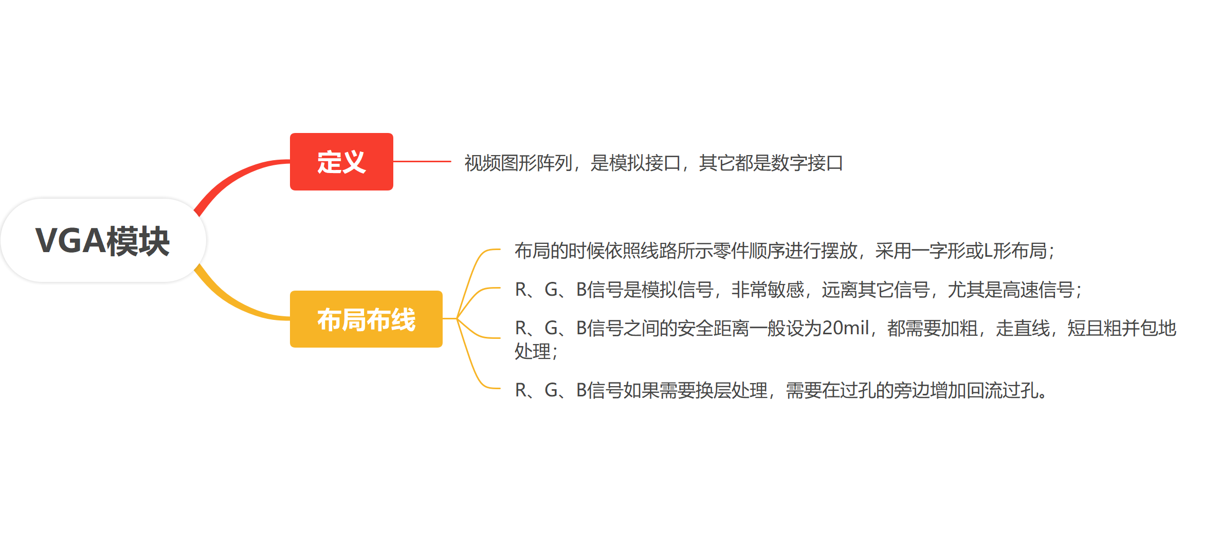

本次学习心得体会:
本次作业提交:
