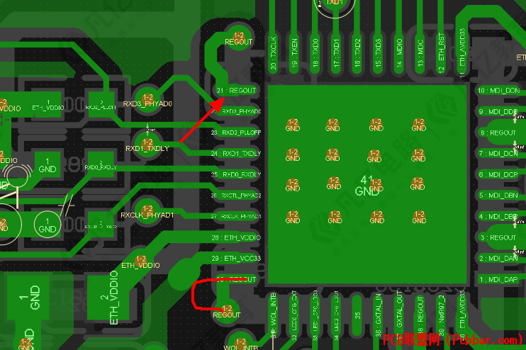

跟百兆网口的区别就是把CPU换成了BGA,出线难一点,其余跟百兆网口一样分四个局部模块来画

问题很多,请认真对待作业,仔细检查报错

走线出焊盘后再转弯,从焊盘长边出线,不要从短边出线,dcdc作业已经提过了还出错
