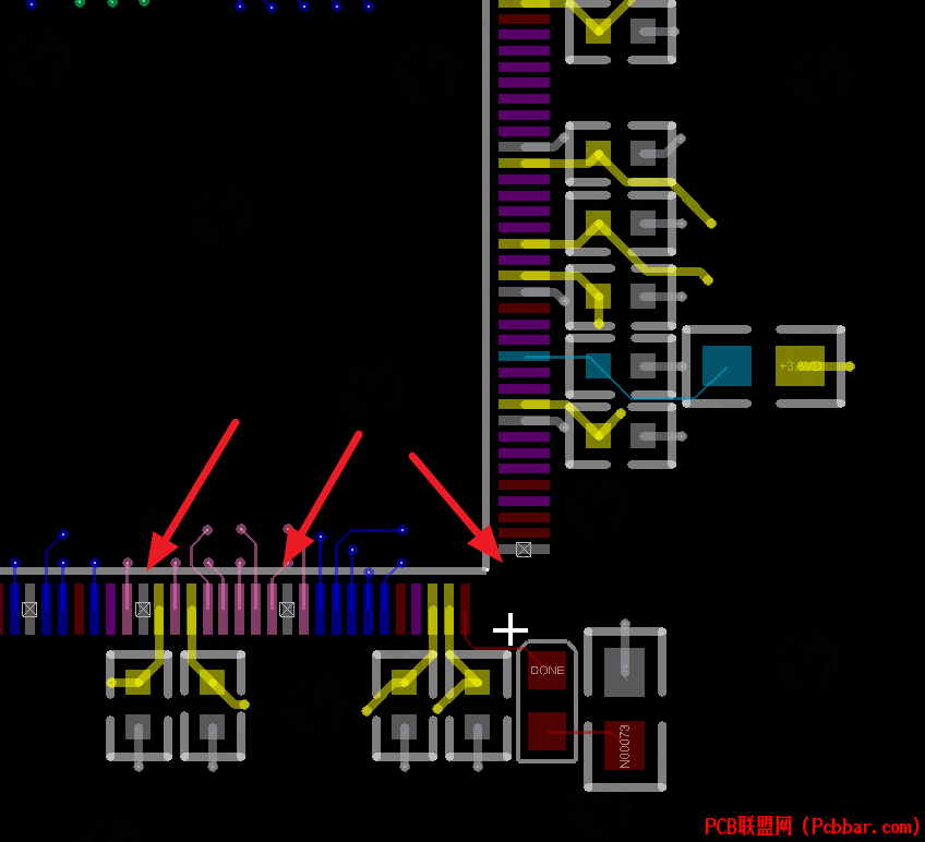

发表于 2024-8-13 10:06:55 | 显示全部楼层 |阅读模式
.点对点的对称式布局方式
SDRAM靠近BGA放置    • 当中间无排阻时:600-800mil     • 当中间有排阻时:800-1000mil(Bank中心距离)
滤波电容靠近IC管脚进行摆放
做好阻抗,分组,等长
20_常用存储器设计一片SDRAM的PCB设计_Allegro.rar

发表于 2024-8-16 14:14:21 | 显示全部楼层
这些地焊盘要打孔出来,才能连接到地平面
7616
3万
36997
最佳新人
发表于 2024-8-16 14:15:39 | 显示全部楼层
其它没啥问题
