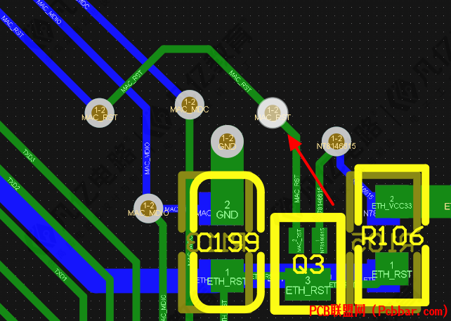

了解了Xsingne的使用
了解了BGA的扇出和差分走线等长等操作

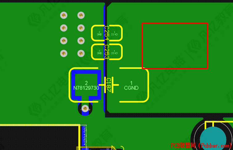

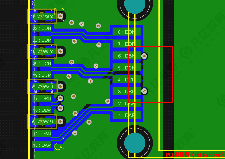

发表于 2024-8-16 11:16:17 | 显示全部楼层
千兆网口地网络跨接处CGND这边也要多打过孔
差分换层打孔旁边要打回流地过孔
同层连接多余打孔,其他没有问题
