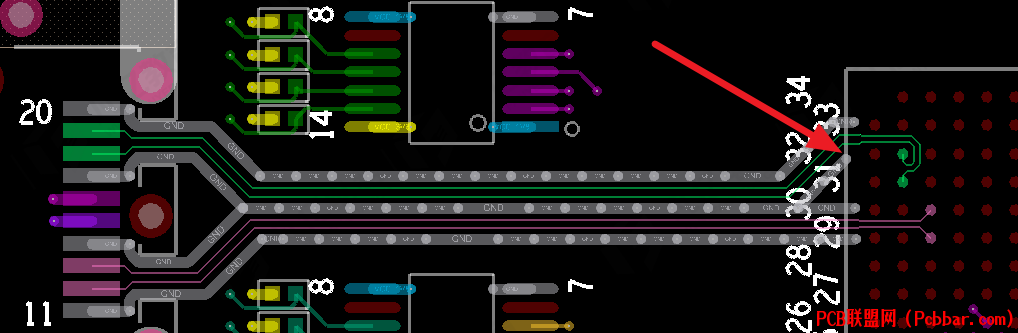

1.光口模块尽量布局在离IC信号附近的位置,以保证信号长度尽量短。
2.电压转换IC尽量布置在模块附近
3.差分要注意接收、发送部分走线分开,以减少干扰,信号线周围要尽量多打到GND的通孔,隔50或者100MIL打孔;差分信号要尽量短,拐角处弧形处理为优;差分对内等长5mil处理。
4.单端信号是弱信号,走线要尽量粗(最好和所连焊盘宽度一致),尽量短,当信号宽度和所连的焊盘大小不一致时,连线过渡要平滑;做好阻抗匹配,走线上尽量不要有过孔,如果必须有过孔,注意好过孔的处理
5.激光器的供电电源电压会比较高,走线时注意,尽量保持短且粗
6.处理好电源和GND,比如机壳地要与电路的地分开,隔离距离最好保持80mil。隔离器件的位置多添加GND孔,以满足回流要求。

光口的差分做一下对内等长

这个电源不要走在L2层,这里是铺GND平面的

其他没啥问题
