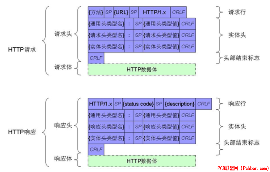

    一个HTTP请求或响应消息包括以下格式:请求行(Request Line)、请求头部(Headers)、空行和请求数据四个部分。
    四、http请求
    请求行(Request Line):
  • 方法:如 GET、POST、PUT、DELETE等,指定要执行的操作。
  • 请求 URI(统一资源标识符):请求的资源路径,通常包括主机名、端口号(如果非默认)、路径和查询字符串。
  • HTTP 版本:如 HTTP/1.1 或 HTTP/2。
  • 示例:GET /index.html HTTP/1.1
    请求头(Request Headers):
  • 包含了客户端环境信息、请求体的大小(如果有)、客户端支持的压缩类型等。
  • 常见的请求头包括:Host、User-Agent、Accept、Accept-Encoding、Content-Length等。
    空行:
    请求头和请求体之间的分隔符,表示请求头的结束。
    请求体(可选):
    在某些类型的HTTP请求(如 POST 和 PUT)中,请求体包含要发送给服务器的数据。
    五、http响应
    HTTP响应消息由四个部分组成,分别是:状态行、消息报头、空行和响应正文。
    状态行(Status Line):
    包含HTTP版本、状态码和状态描述。
    示例:HTTP/1.1 200 OK
    消息报头(Headers):
    包含服务器信息、响应体的大小、内容类型等。
    常见的消息报头包括:Date、Server、Content-Type、Content-Length等。
    空行:
    消息报头和响应正文之间的分隔符,表示消息报头的结束。
    响应正文(Response Body):
    包含服务器返回给客户端的数据内容。
