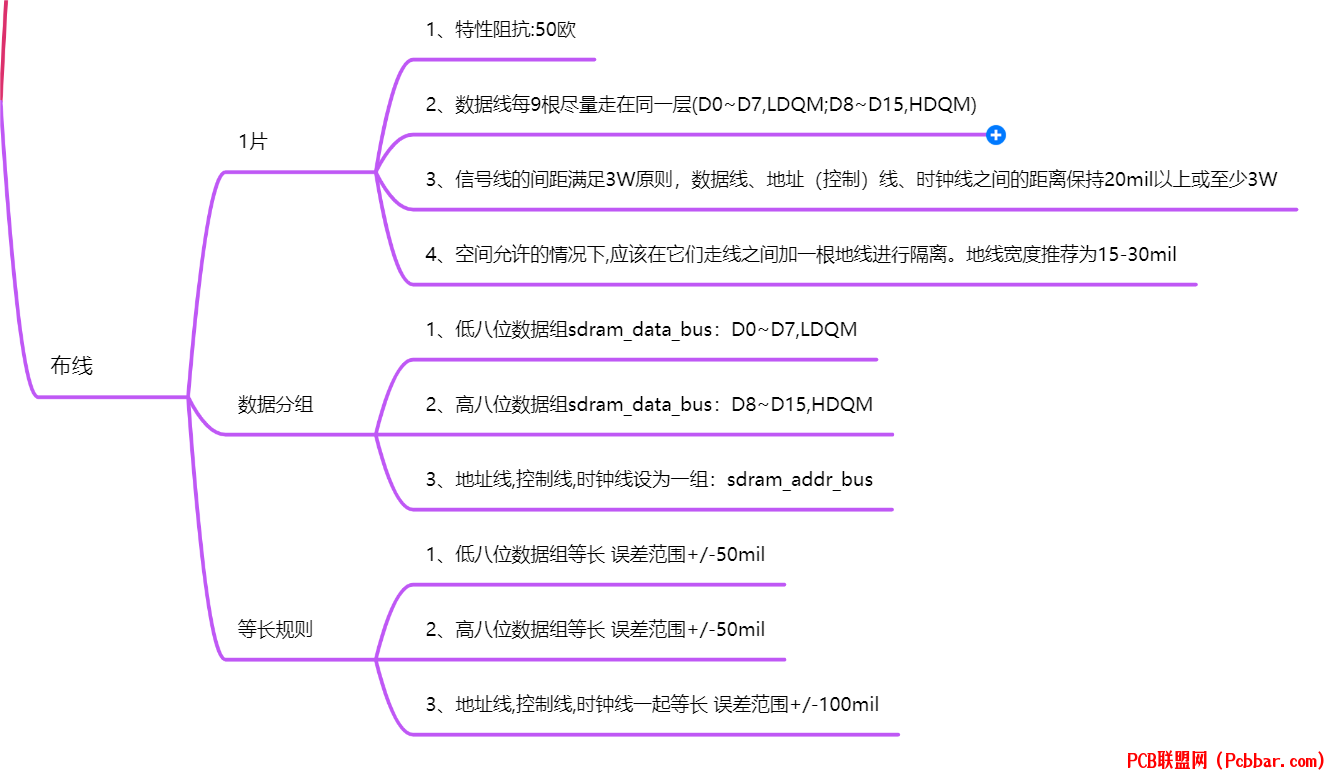

本次作业心得:
1、点对点的对称式布局方式
2、SDRAM靠近BGA放置
• 当中间无排阻时:600-800mil
• 当中间有排阻时:800-1000mil
(Bank中心距离)
3、滤波电容靠近IC管脚进行摆放
SDRAMX1.brd
1.18 MB, 下载次数: 1, 下载积分: 联盟币 -5

发表于 2024-8-8 14:08:38 | 显示全部楼层
没问题
