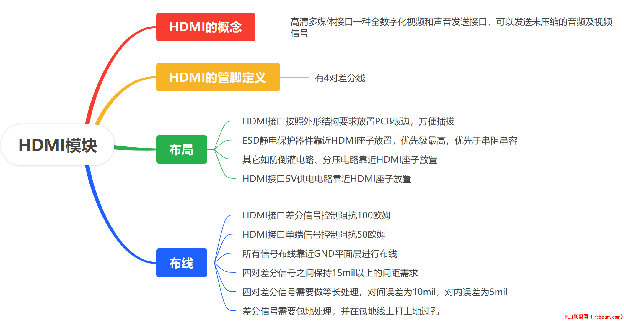

发表于 2024-8-5 19:47:36 | 显示全部楼层 |阅读模式
熟悉了XNET和做对间等长的操作
