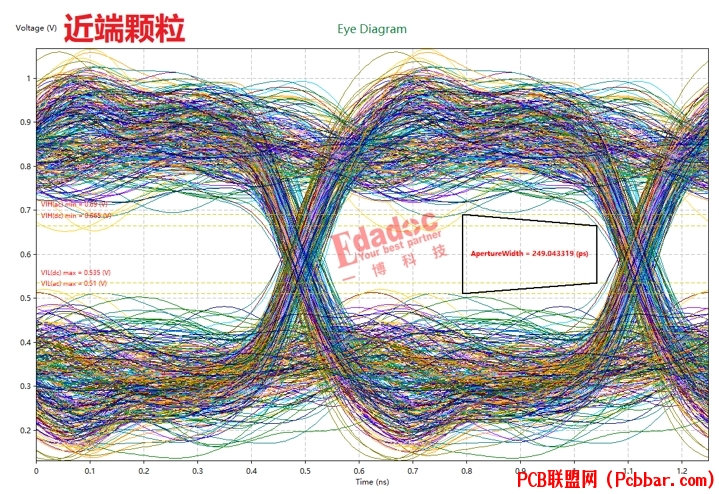

遇到如此善解人意的客户,高速先生丝毫没有放松,首先对一驱五拓扑的单DIE颗粒方案进行优化。熟悉高速先生文章的同学一定还记得,对于一驱多Clamshell拓扑而言,反射会在靠近主控芯片处的近端颗粒处积累,因此,我们会重点关注信号质量较差的近端颗粒。原始眼图确实不尽如人意,无论是信号质量还是时序,都满足不了协议要求。

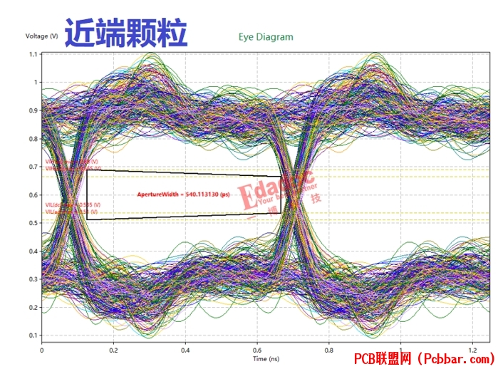

通过对pcb设计进行一系列的优化,近端信号质量大有改善。

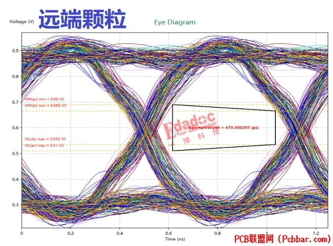

不得不说,眼见信号质量由坏变好,高速先生还是蛮有成就感的。只不过,愉悦的心情没有持续太久,因为很快就看到了当前设计上的双DIE颗粒仿真结果。和预期的一样,双DIE颗粒的信号质量惨不忍睹,连信号质量最好的远端颗粒都达不到有效眼高。

不过,通过观察对比,还是能发现双DIE颗粒容性较大的特点,下面是单DIE方案的远端颗粒眼图,相比上图,信号的上升沿明显陡峭很多。

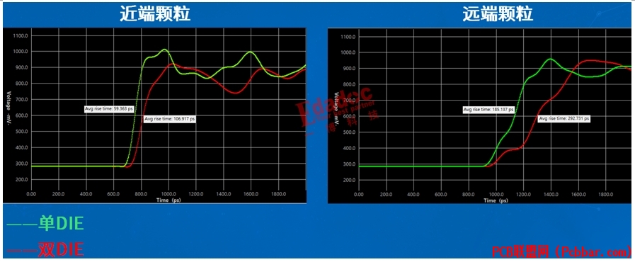

为了能更清楚的说明这个问题,高速先生分别在近端和远端对比了单、双DIE颗粒在相同激励下的信号上升时间。
& R; a' D! e) O' i3 T* ?
$ V) S4 T% I: T( y4 B3 K' `( s
通过比较,我们可以得到两个信息:一是对于不同类型的颗粒,双DIE颗粒容性更强,对信号上升沿衰减更大;二是对于相同类型的颗粒,由于容性负载效应,远端颗粒的上升沿衰减比近端颗粒大。
