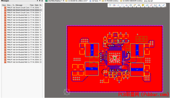

布局布线要点
1.找出输入输出主干道
2.输入电容靠近芯片管脚(就近原则)
设计规则
最小线宽要与芯片管脚一致电源与地的线宽要尽量的大一点(为了更好的电流流入)电源与地的孔要尽量一致孔的数量要大于电流(为了流出电流裕度打孔走线也要考虑滤波器件
滤波电容有滤波半径故可以放在板子背面散热处理方案
散热原理
1.金属导热
2.散热焊盘增加(对应电源地过孔要保持一致)
3.大面积GND铜皮连接(电感下面要进行不覆铜处理)

走线比焊盘宽且另一端有线头应该拉出焊盘后在加粗,线头删掉
drc错误未解决
