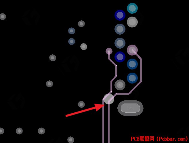

本次学习心得:
熟悉了差分对和绕等长的操作

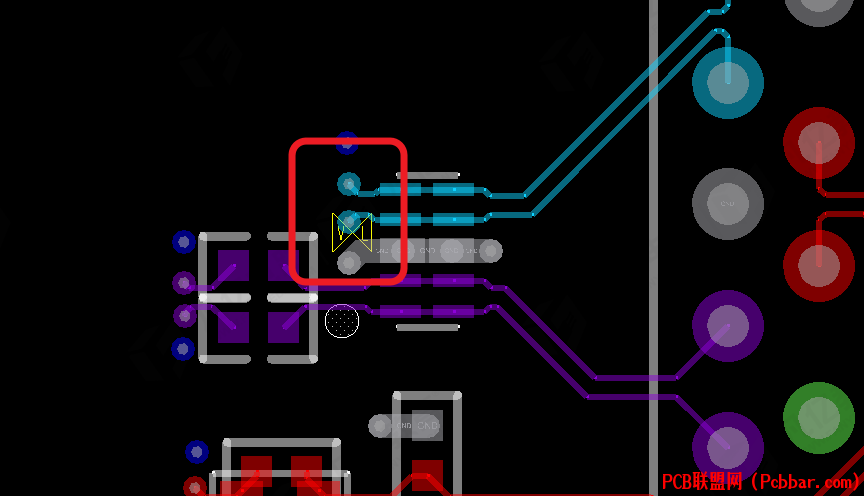

发表于 2024-8-8 14:15:16 | 显示全部楼层
DRC是不是要处理一下

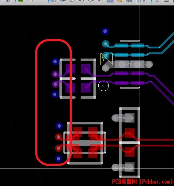

发表于 2024-8-8 14:15:49 | 显示全部楼层
旁边打的回流地过孔是不是距离差分过孔太近了
7615
3万
36992
最佳新人
发表于 2024-8-8 14:16:53 | 显示全部楼层
这个是个孔,不能直接穿
