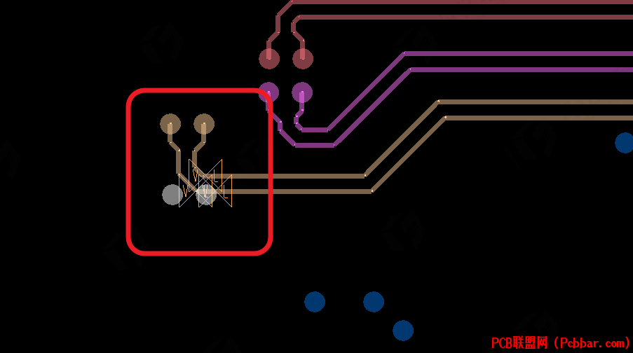

USB3.0  Type_C   pcb设计要点:
    1.分析原理图,看清楚有差分对;
    2.ESD器件的摆放位置,靠近座子摆放,确保ESD器件起到防静电作用;
    3.走线时优先保障差分线走线,且做包地处理;
    4.差分对内做等长处理,防止共模干扰。
USB_3.0_TypeC.brd

发表于 2024-8-1 16:36:42 | 显示全部楼层
这些地过孔要扇出
7615
3万
36992
最佳新人
发表于 2024-8-1 16:37:31 | 显示全部楼层
走完线了要优化一下
7615
3万
36992
最佳新人
发表于 2024-8-1 16:37:43 | 显示全部楼层
其它没啥问题
