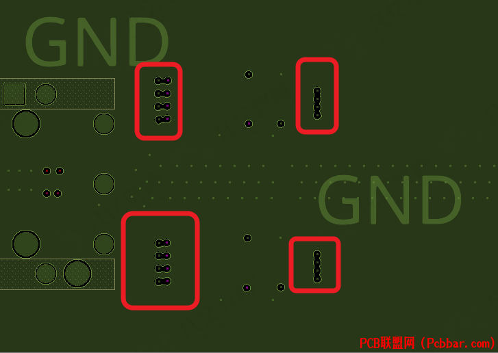

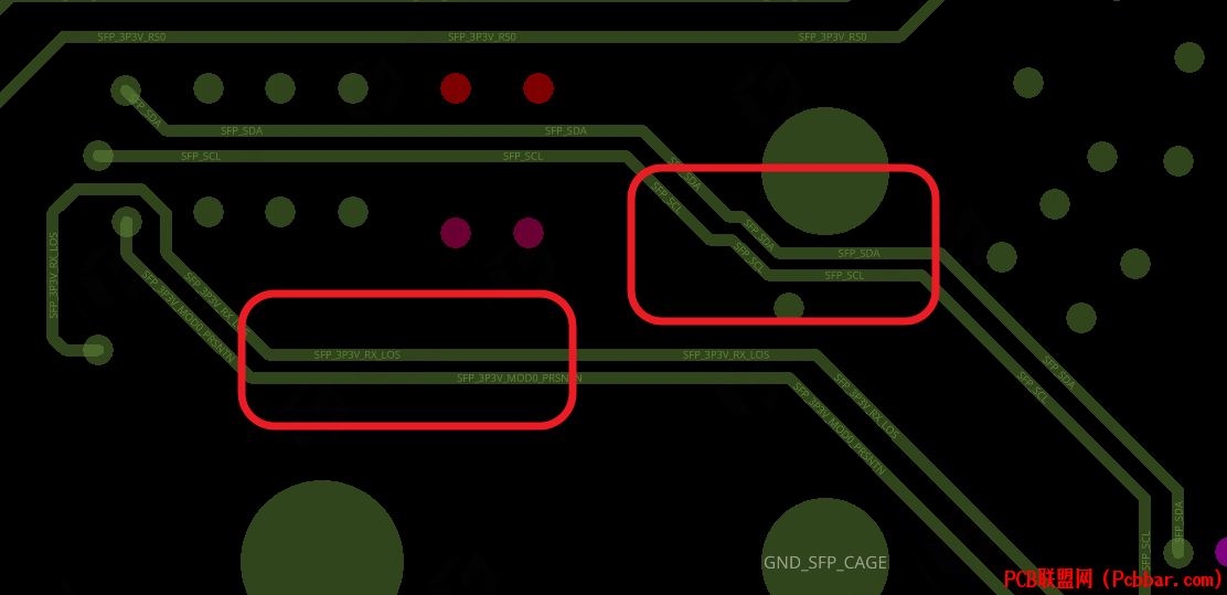

SFP接口设计
wyq SFP Rev1.0.brd

发表于 2024-8-1 16:59:04 | 显示全部楼层
差分信号注意做一下对内补偿

发表于 2024-8-1 17:00:16 | 显示全部楼层
过孔的间距打开一些,不要让地平面割开了
7615
3万
36992
最佳新人
发表于 2024-8-1 17:02:42 | 显示全部楼层
间距是不是可拉开一些  太近了一点
