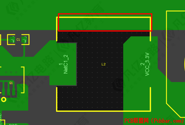

看完视频自己**画出来还是有些难度的,等有时间多画几次熟悉熟悉

焊盘不要从长边出线,走线出焊盘后再拐弯
大电感下方要求挖空当前层,地铜皮避开顶层电感下方
