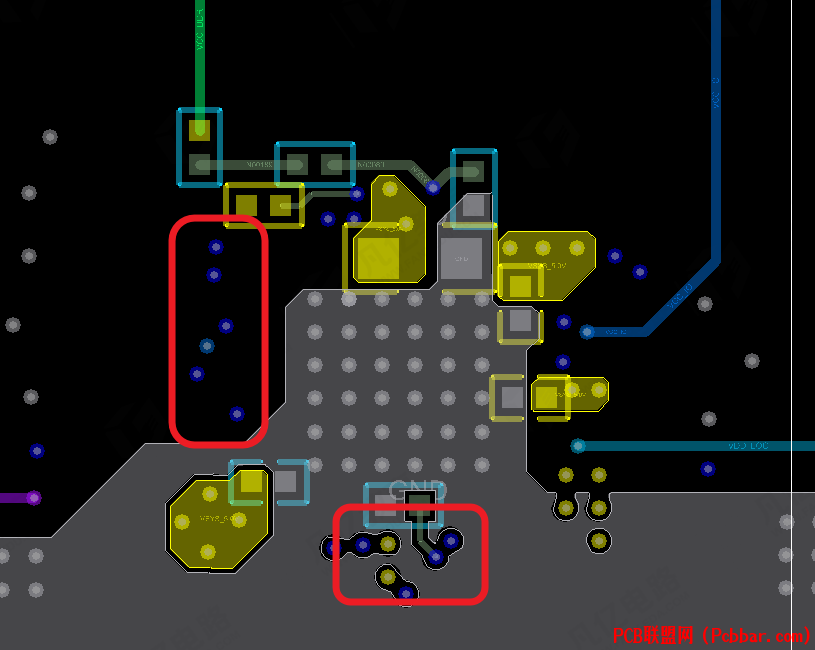

本次作业心得体会:
     PMU电源模块综合楼两种电源模块,还是比较复杂的,要仔细分析电路,利用交互布局看清楚相应元器件的摆放位置和连接位置

这些过孔的间距要稍微错开一些,间距打大一些

其他没啥问题
