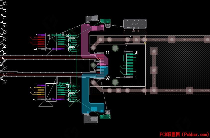

[作业已审核] 光口模块的PCB设计作业
35
65
785
785
发表于 2024-7-27 22:19:47 | 显示全部楼层 |阅读模式
对内差分等长处理
SFP.brd
1.65 MB, 下载次数: 1, 下载积分: 联盟币 -5

发表于 2024-7-29 14:08:26 | 显示全部楼层
这些电源  地的信号连接一下
7615
3万
36992

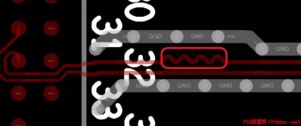

发表于 2024-7-29 14:09:21 | 显示全部楼层
蛇形线之间的间距拉大一些
7615
3万
36992
